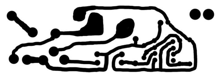

Witam Was serdecznie. Chciałem zapytać, czy jest w Corelu możliwość zamiany krzywych niedokładnych linii na proste? Otóż muszę zrobić prosty projekt płytki PCB. Nie jest to do żadnej szkoły czy zajęcia, po prostu moje prywatne. Programów do tworzenia tego typu projektów nie ogarniam a że płytka jest mała postanowiłem ją zeskanować, po zeskanowaniu nałożyłem pędzlem w photoshopie ścieżki na te które zeskanowałem i otrzymałem projekt który mam w załączniku. Od biedy mógłby on pozostać ale wygląda strasznie niechlujnie. Czy jest jakiś sposób aby tym krzywym liniom nadać prosty wyraźny kształt?
Ewentualnie druga opcja, ponieważ na tej płytce każdy wlutowany element ma swój punkt w którym jest umiejscowiony więc pomyślałem żeby w photoshopie po prostu wziąć i wykropkować te punkty i w corelu ewentualnie je połączyć prostymi ale nie wiem za bardzo jak się do tego zabrać więc liczę na Waszą pomoc i jakieś podpowiedzi. PS ogarniam dość dobrze natomiast Corela nie i tu jest problem. Z góry dziękuję.
Pozdrawiam.
Pobierz Plik ściągnięto 269 raz(y) 70.68 KB
Wysłany: 14 Grudzień 2013, 15:13
wrzuć sobie ten skan do corela,miejca lutu zrobisz narzędziem koło,a linie proste pomiędzy lutami zrobisz narzędziem krzywa z dwóch prostych,lub też możesz użyć funkcji autotrasowanie,ktora znajduje się w menu mapy bitowe

Chyba coś nie tak robię bo nie widzę u siebie narzędzia krzywa i autotrasowania również nie mam a większość pozycji w tym menu jest niedostępna.
Wysłany: 14 Grudzień 2013, 15:57
a zapomniałem dopisać że w menu bitmapa najpierw kliknij zamien na bitmape,dopiero w tedy pokaże się autotrasowanie,znaczy dokładnie to rtam bedzie pisać szybkie trasowanie,trasowanie konturów itd
PS.masz tu tak na szybkiego,poprawisz sobie co nie co :-)
