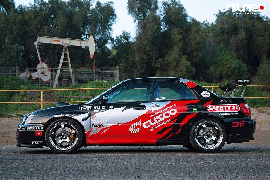

Hej, witam wszystkich, którzy chcą pomóc :P W Corelu jestem kompletnie zielony a posiadam Corela Draw X4, i mój problem jest następujący. Opisze to trochę chaotycznie ponieważ jak wcześniej napisałem w temacie mam kolor jak ogórek. Muszę wyciąć ze zdjęcia pewien kształt, i zapisać go w grafice wektorowej, żeby wydrukować go na ploterze lecz kompletnie nie wiem jakich narzędzi to tego użyć i kompletnie nic nie wiem. W załączniku jest zdjęcie. Chodzi mi głównie o te "płomienie" biały i czerwony. Pozdrawiam i za każdą chęć pomocy szczerze dziękuję wszystkim! :)
@edit przeszukałem już forum lecz nie znalazłem konkretnych informacji. Ponieważ większość opisuje jak ze zdjęcia wyciąć tło, albo jak wyciąć dany element. Lecz mi chodzi, żeby w grafice wektorowej zapisać dany kształt, element (te płomienie) i następnie je wydrukować na ploterze.

Teoretycznie powinieneś postępować w sposób następujący.
1. Importujesz zdjęcie do Corela.
2. Korzystasz z narzędzia do wektoryzacji. Z menu wybierasz "Mapy bitowe", następnie "Trasowanie konturów".
3. Próbujesz kilkakrotnie powtórzyć punkt 2 z różnymi ustawieniami parametrów.
4. Wyrzucasz otrzymane obiekty jako guzik warte.
5. Z narzędzi po lewej stronie klikasz na ikonkę "rysunek odręczny" (lub F5), i sam rysujesz płomienie po konturach na zdjeciu.
* Jak nie chcesz tracić czasu to p. 2, 3 i 4 możesz od razu opuścić.

Raczej obrysowujesz Narzędziem Krzywe beziera .
