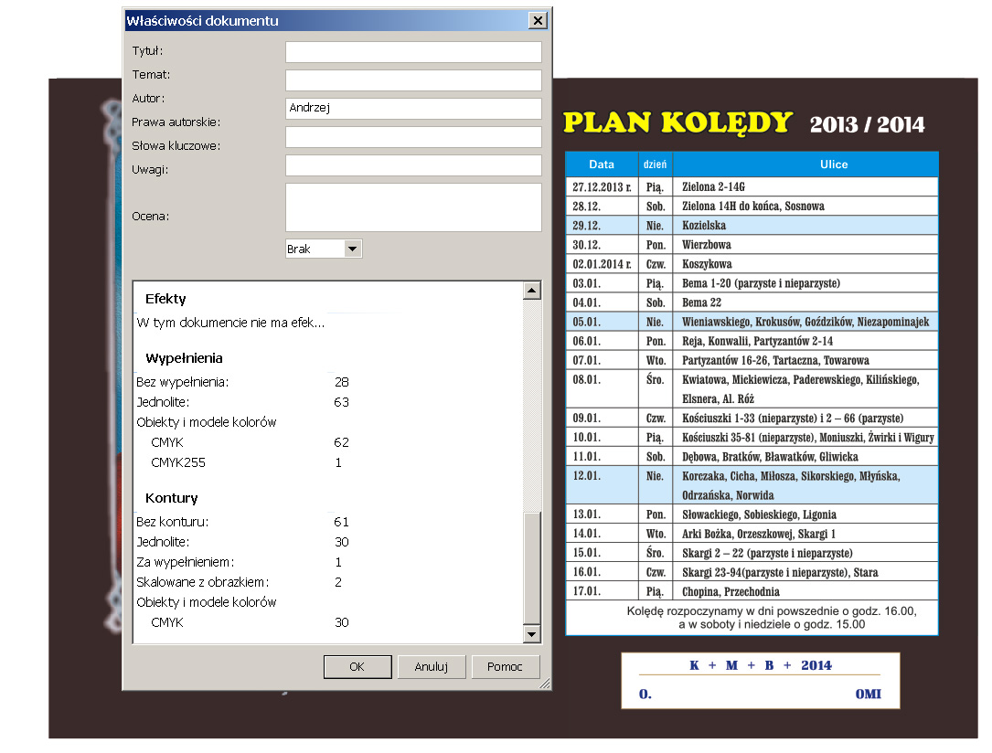

U mnie jest jednak inny przypadek. Nie wiem czy to po prostu nie są jakieś błędy wczytywania starych plików? W załączniku tył okładki która jest przenoszona i uaktualniana od parunastu lat. (ekran01.jpg).
Tylko 1 obiekt pokazuje się jako CMYK255.
Ponieważ to jest prosty projekt, więc metodą kasowania odnalazłem, że bruździ jeden zwykły prostokąt. (ekran02.jpg). Wystarczy mu nieco zmienić kolor, a staje się zwykłym CMYK-iem.
Ale mam projekty, gdzie obiektów jest kilka tysięcy, w zagnieżdżonych grupach - i nie wiem, czy się tym przejmować, że gdzieś wyskakuje CMYK255.

W załączonym wcześniej zrzucie ekranu pisze jak byk CMYK255. Paleta CMY jest w wyszukiwarce Corela X4 więc nie byłoby z nią problemu.
Z tego co się domyślam model wypełnień CMYK 255 był podstawowy w wersji około v8.
Dlaczego?
Wtedy nagminnie było, że przychodził plik od klienta, gdzie czarny tekst miał np.: C74,M72,Y76,K81 (typowe). Dawało się znajdź i zamień, wpisując te parametry i guzik. Corel nie znalazł takich obiektów. Dopiero po zamianie na RGB i porównaniu okazywało się, że ten tekst to tak jakby C 74,3 M 71,7 itd. Podejrzewam, więc, że Corel zapisywał w formacie 255, a wyswietlał w procentach zaokrąglonych do całości.
Tak jak pisze bidon na razie to olewam, ale (i tu liczę na wiedzę Tegrafa) zastanawiam się czy jak wyślę taki plik do naswietlarni to profile kolorów dobrze rozpoznają, że to jest CMYK, a nie jakaś własna paleta barw.
