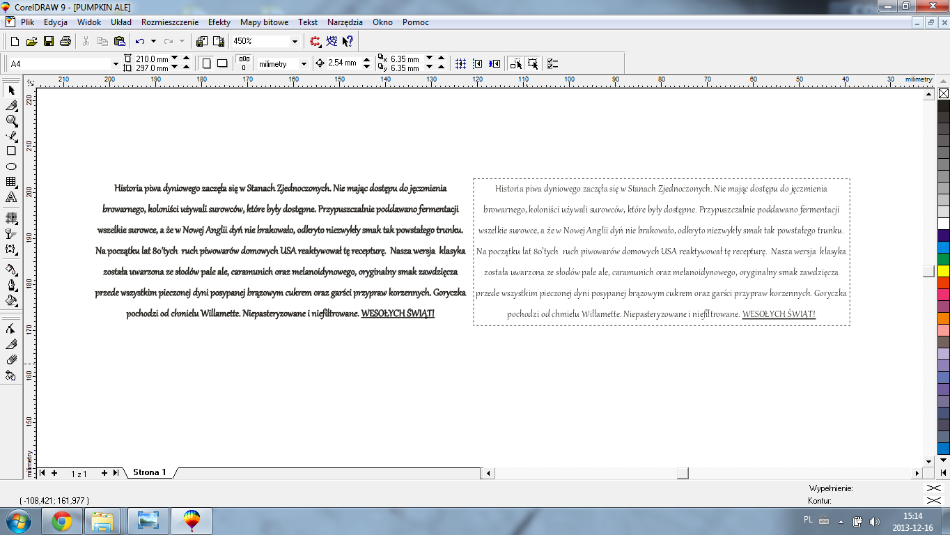

Wysłany: 16 Grudzień 2013, 15:15
tak to wygląda, po lewej krzywe, po prawej pole tekstowe przed przekształceniem
Pobierz Plik ściągnięto 159 raz(y) 187.04 KB
W Corelu 9, o ile pamięć mnie nie myli, nie można przekształcić na krzywe tekstu akapitowego. Z kolei przekształcenie na ozdobny może powodować utracenie formatowania - choćby wyrównania do obu marginesów.
Istnieje - dość skomplikowany - sposób na zamianę tekstu akapitowego na krzywe w Corelu 9 (działa zresztą także w innych wersjach):
1. Narysuj prostokąt (bez wypełnienia) tak, aby "objąć" nim cały tekst akapitowy. Zaznacz oba elementy.
2. Wywołaj Efekty > Soczewka. Wybierz "Powiększenie", ustaw wartość na 1 (czyli bez powiększenia), zaptaszkuj opcję "Zamroź" i zastosuj efekt.
3. Tak powstałą grupę - rozgrupuj i usuwaj wszystko, co nie jest tekstem zamienionym na krzywe (łącznie z tekstem akapitowym).
PS. Podwójna spacja pomiędzy "80'tych" a "ruch".
PS2. To pogrubienie to prawdopodobnie złudzenie optyczne. Porównaj na bardzo dużym powiększeniu.

kemad89
Dołączył: 16 Cze 2013
Posty: 49
Skąd: Gdańsk
Wysłany: 16 Grudzień 2013, 15:24
bardzo wprawne oko, dzięki ;)
fakt, na powiększeniu tekst jest taki sam - jutro drukuję więc zobaczę co wyjdzie :)

Wysłany: 21 Grudzień 2013, 22:32
s-p-i-n napisał/a:
pierwsze slysze by pogrubialo tekst
Czcionki mają wygładzanie konturu przy wyświetlaniu, stąd inaczej wyglądają przy wyświetlaniu. Na szczęście to tylko efekt ekranowy, w rzeczywistości nie pogrubiają się.
