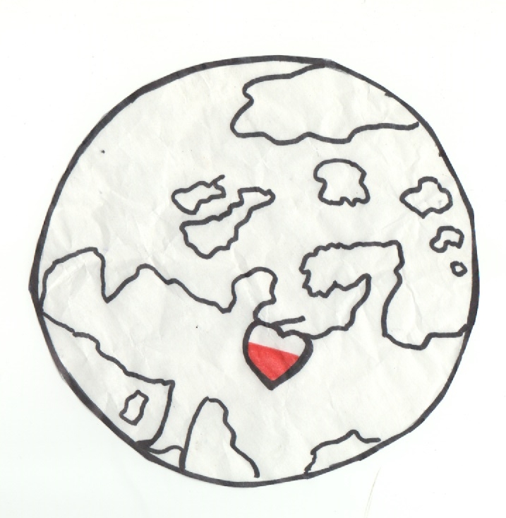

mam pytanie, jak przerobić zeskanowany rysunek odręczny na grafikę wektorową.
wrzucam przykładowy odręczny projekt
będę wdzięczna za podpowiedzi.
pozdrawiam serdecznie

najpierw trza usunąć ten zielony papier co robi za tło,następnie nałożyć kolor czarny na kontur i zapisać do png,ja to zrobiłem w szopie ale mozna i w PP,potem importujemy to do Corela i Mapy Bitowe Trasowanie-Obrazek wysokiej jakości,w oknie jakie nam sie pojawi zaznaczamu usuń tło i obrazek orginalny,no i juz prawie gotowe, następnie rozmieść -krztałtowanie -granice,znow rozmiesc -kolejnośc przenies na spod warstwy,następnie pioro konturu i wybieramy bez konturu,teraz narzędziem krzywa z dwóch lini przedzielamy serduszko,narzędziem inteligentne wypełnianie klikamy w pole jakie przedzieliliśmy,potem nadajemy kolor,następnie w pióro konturu i wybieramy bez konturu,no i już ,mozna tez oczywiscie ręcznie trasować,na koniec mozemy sobie zamienić na kolor Cmyk,mozna tez usunąc białe tło lub dać inne
