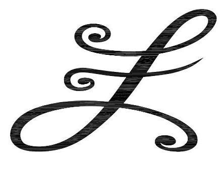

Rzecz w tym, Bidonie, że udało się bez czyszczenia. Dlatego, zaproponowałem takie, a nie inne parametry.
A oto efekt końcowy.
Brudy pod spodem, to wystająca bitmapa.
Na wszelki wypadek pokazuję pierwszą zakładkę trasowania.
zawijas.cdr12.rar
Na dowód gotowy zawijas bez poprawek:
Pobierz Plik ściągnięto 200 raz(y) 62.86 KB

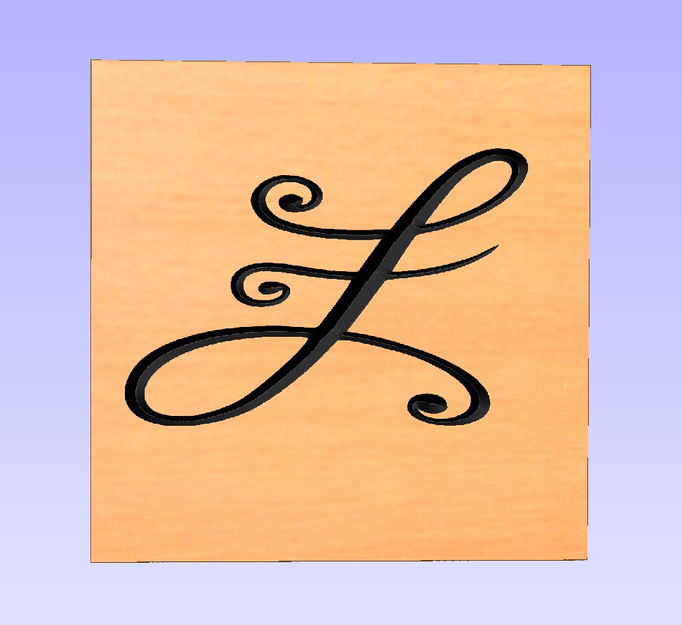

Nigdy nie polecę trasowania jeśli chodzi o logo czy znaki towarowe, jestem nawet przeciwny "odrysowywaniu" tego typu grafiki, choć sam przerysowałem setki takich obrazków. Przerysowałem bo właściciel nie miał stosownych materiałów, bo nie było kogo o nie poprosić, a jak już były i znalazłem kogoś kto mógł mi je udostępnić, to zostawałem wzywany na przesłuchanie jak terrorysta, po co, na co, do czego…
Gdyby ktoś mi dał grafikę z tego tematu, to nawet bym o trasowaniu nie pomyślał, bo to 3 linie i 5 min roboty :-) Każdy kto choć raz widział miotający się i jęczący laser czy ploter, który z taką trasowaną grafiką się mordował, wie o czym mówię :-)
Wrogiem trasowania nie jestem i mam na to dowody, niestety kabel od kamery schowałem tak, że nie mogę go znaleźć, jak dojadę do pracy, to dołączę obrazek :-)
Przeciwko takiemu zastosowaniu trasowania nie protestuję. Obrazek jest wycięty z jednokolorowej folii.
