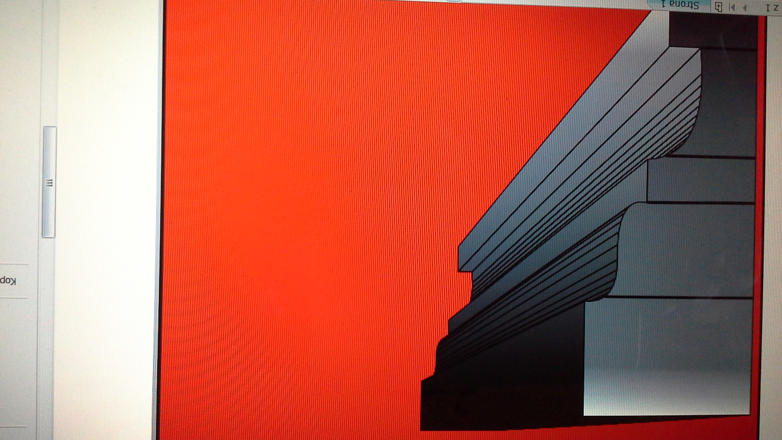

Witam panowie jak robie głębie rysunku to na łukach powstaja kreski na dlugosci głębi po wezlach czy ktos pomoże ipodpowie co robie zle

Efekt podobny do Twojego:
uzyskałem poprzez dodanie kilku węzłów na łuku i rozłączając je . Sam fakt istnienia punktów pośrednich na łuku nie powodował powstawania linii w głębi. Dopiero to rozłączenie dało powyższe efekty. U mnie, jak widać, tracę wypełnienie czołowe obiektu. Jednakże, Ty możesz mieć włączoną opcję Wypełniaj Krzywe Otwarte i dlatego u Ciebie widać wypełnienie. Edytuj obiekt i sprawdź, czy masz połączone te węzły. Jeśli masz połączone i nadal będzie widać te linie, to spróbuj usunąć wszystkie węzły pośrednie, zostawiwszy tylko dwa skrajne.

Bardzo ci dziękuję pomogles mi
Wysłany: 24 Styczeń 2014, 11:34
hym,a ja nie do końca się zgadzam,że problem kolegi jest w tm o czym pisze Shame :-) ,ponieważ owszem dodanie wezłow w obiekcie nie powoduje lini w głębi,ale to dlatego że te węzły należa do tego samego zbioru :-) inaczej sie rzecz ma gdy w czasie rysowania czy tam trasowania dodajemy węzły,ponieważ te węzły będą już osobnymi zbiorami i w tedy program np przy głebi utworzy nam te zbiory,na rysunku tak na szybkiego przykład po prawej stronie narysowany obiekt z 10 wezłów a po prawej z wieksza iloscia,inaczej mowiac wszystko zalezy od tego ile wezlow utworzymy w czasie rysowania,a jak mamy ich z duzo to mozemy je poprostu pousuwać lub uzyć narzędzia redukcja wezłow,no to tyle ,mam nadzieje ze jasno :-)

Jak zrobilem głębie i pojawily sie kreski to zaznaczyłem wezly i klik delejt z znikły tylko potem trzeba prostowac łuk, panowie podpowiedzcie jak zrobic taki rysunek czy lepiej zdjęcie zrobic niewiem czemu tych fotek niewidac

Wysłany: 24 Styczeń 2014, 18:25
Ten rysunek zrobisz tak jak robiłeś ten co podesłałeś. Z tą różnicą, że potem możesz po zrobieniu tejże Głębi, zaznaczasz wszystko i wciskasz CTRL+K. W ten sposób rozdzielisz wszystkie kawałki i przy użyciu wypełnienia gradientem ustawisz, żeby wyglądało jak trzeba :P

Wysłany: 25 Styczeń 2014, 18:53
Nie mam pojęcia dlaczego tak się robi? Na tym łuku są pomiędzy wierzchołkami 32 węzły i nie ma śladu po liniach?
GZYMS
Musiałbyś podesłać jakiś oryginalny obrazek żeby przeprowadzić testy.
Jak skasuje się kontury to też pojawiają się te linie, Bo jak nie to można by obejść problem i zrobić głębię z figur bez konturów i nałożyć na to to samo ale bez wypełnienia, niestety trzeba by trochę poprzycinać figury które nachodzą na siebie.

Wysłany: 26 Styczeń 2014, 06:36
Dobra robota ale problem jest jeszcze z prawym bokiem gzymsu powinno byc jak w rys pana bidon148(efekt 3d)

Wysłany: 26 Styczeń 2014, 11:14
ja nie żaden pan poprostu bidon :-) wiec tak zaimportuj obraz do corela,zablokuj obiekt,następnie narysuj obiekty przednie,zgrupuj i zrob głebie,odblokuj obiekty,przesun odblokowany obiekt gdzies na bok,potem rozdziel grupe głębi i następnie rozdziel grupy przednie,no a potem to tylko zabawa gradientem,to tak na szybkiego :-)
i tak to na szybko wyszło :-)

Wysłany: 26 Styczeń 2014, 12:22
tu jeszcze ta trzecia ,bo jej wcześniej nie widziałem,robisz tak samo jak wyzej opisałem(oczywiscie to jest moj sposob,ktos moze miec inny)
