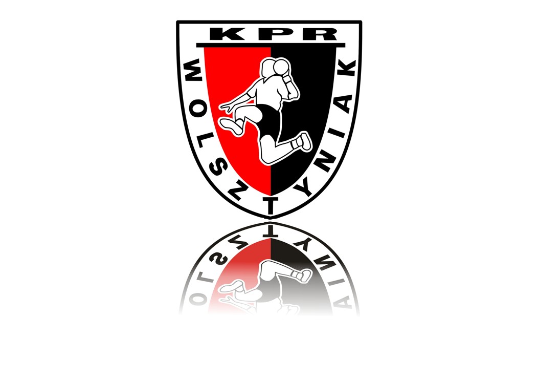

Witajcie.
https://fbcdn-sphotos-f-a.akamaihd.net/hphotos-ak-frc1/t1/1002160_653199821410102_149566640_n.png
wszystko po kolei grupowane, i na całość nałożone odbicie i przeźroczystość... dlaczego na nodze widzę dwa kolory ???
Wysłany: 7 Marzec 2014, 23:26
hym,nie to żebym Cie negował,ale nie mozesz traktowac corela jak szopa,nie tędy droga,zrob te odbicie lae w sensie zmniejszenia obrazu nie traktuj tego jako odbicie lustrzane,zrób to de facto a nie w ten sposob,a co do tych kolorów no to jesli masz alfa to lustrzak będzie alfa plus kolor,
Wysłany: 7 Marzec 2014, 23:56
Biały kolor też jest przezroczysty - usuń elementy spod niego lub wytnij nim czarny i czerwony.
Wysłany: 8 Marzec 2014, 10:20
Dołącz plik .
Pobierz Plik ściągnięto 195 raz(y) 63.47 KB
Wysłany: 8 Marzec 2014, 11:57
Bo przeźroczystość spowodowała, że noga jest przeźroczysta :-)
Widzisz dwa kolory i bardzo dobrze, nie musisz iść do okulisty bo dwa pod ludzikiem są.
Przytnij nogą, a dokładnie to białym obrysem ludzika, to co jest pod nim.

dzięki. wszystko juz paniemaje.
