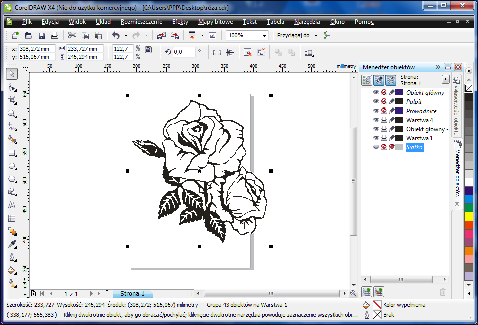

Mam taki sam problem jak 2 dni wcześniej , ploter wycina mi tylko obrys wzoru.
Poprzednio dzięki pomocy bidona -po rozdzieleniu i połączeniu wszystko było okey.
a teraz znika, widoczne jest w widoku szkieletowym, ale nie do cięcia.
Proszę o pomoc bo nie skończę pracy, ale w miarę w prosty sposób bo bardzo słabo znam corela

znika bo masz 2 tła pod spodem,jak rozdzielisz to w menadzerze po prawej zjedz na dól i usuń białe tło,i dopiero połącvz,powinno wyjsc tak,tylko nie jestem pewny czy tak ma być,czy tylko liscie maja być wycinane w srodku a róża po obrysie?

W tym przypadku to co jest czarne to będzie folia wybierana , czyli piaskowane.
Nie potrafię jednak w menadżerze obiektów na
razie usunąć tła
Wysłany: 29 Maj 2014, 07:56
rozdzielasz ,i na sam dół i PPM na krzywą

za nic nie znajdę jak usunąć tą warstwę,
już mi się ręce trzęsą z emocji
Pobierz Plik ściągnięto 278 raz(y) 124.88 KB
Wysłany: 29 Maj 2014, 08:55
masz źle ustawiony menedzer ,klinij te kwadracik co pokazuje strzałka ,ten ostatni i zmien na wszystkie obiekty,no i potem mozesz tez ten pierwszy kliknąc ,to będziesz miala pelne spektrum
