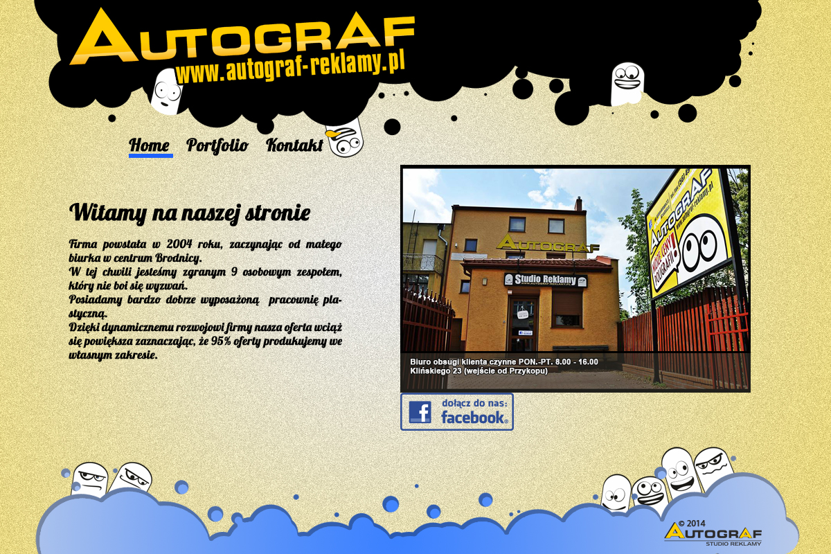

Witam
Tym razem przychodzę po poradę. Mam do wykonania nową stronę firmy w której pracuję. Niestety ze stronami zawsze miałem problem natury estetycznej. Nigdy nie potrafiłem jakoś tego spasować, żeby wyglądało ok. Poniżej jest layout, który we wtorek chciałbym przedstawić szefowi, ale nie jestem z niego zadowolony a nie wiem co dalej wymyślić. Strona będzie chodzić we flashu.
Pobierz Plik ściągnięto 311 raz(y) 901.08 KB
Wysłany: 20 Kwiecień 2014, 20:47
ogolnie jak dla mnie jest dobrze,tylko ja bym czcionke wymienił bo troche mało czytelna,ale na upartego mogla by być ,natomiast jak rozumiem jesli to ma być we flash to waga wynika z tego że to jpeg ,czy to ma być waga docelowa?

Wysłany: 21 Kwiecień 2014, 07:05
Dzięki za odpowiedź. Aktualna strona mocno kuleje a chciałem zrobić coś w podobnym stylu, bo to znak charakterystyczny tego studia. Problem jest też w tym, że poprzedni graficy byli bardzo dobrzy i znali corela na wylot. Co do czcionki to się pomyśli jeszcze co ma być, typografia też mnie zawsze dobija. Co do rozmiaru to będę musiał zrobić porządek na warstwach bo mam tam kilka obiektów inteligentnych i to może one tyle zabierają (robione w PS potem składane w Catalyst).
Wysłany: 21 Kwiecień 2014, 09:23
Font faktycznie ciut nietrafiony na tekst zasadniczy - Lobster to już stosunkowo oklepana czcionka ;-) Jest dobra na nagłówek lub coś w tym stylu, ale akapitów nim nie pisz, bo trudno się czyta. Co do samej strony, to na pewno odsuń przycisk FB od zdjęcia, bo się z nim styka. Dynamika projektu mogłaby usprawiedliwić lekki obrót fotki. Usunął bym też szum z tła - sam gradient powinien wystarczyć. Ostatnia rzecz - tekstu jest tak mało, że nie koniecznie stosowałbym dzielenie wyrazów. Na pewno da się to odpowiednio ułożyć - to nie książka ;-)

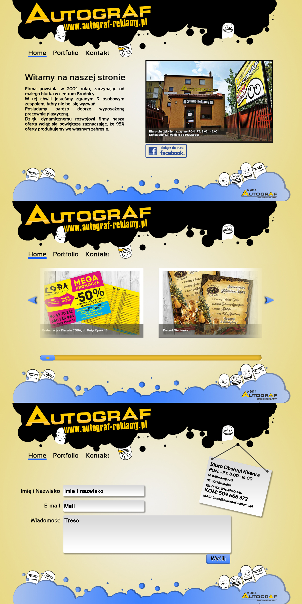

Wysłany: 21 Kwiecień 2014, 12:56
Dobra, co nie co przerobiłem i dorobiłem. Jednak zastanawiam się dalej nad czcionką. Teraz jest Sansation, ale jeszcze zastanawiam się nad Resagnicto, Tw Cen MT i nawet Ubuntu, ale to chyba nie zbyt dobry pomysł.
Pobierz Plik ściągnięto 275 raz(y) 1.44 MB
Wysłany: 21 Kwiecień 2014, 13:53
Font nadal nie bardzo. Ten Lobster mógł zostać jako nagłówek i linki do podstron. Chodziło raczej o sam tekst zasadniczy. Ten font jest jeszcze gorszy. Poza tym nie powinieneś używać wszędzie wersji bold/heavy, bo to jest nieczytelnie tak samo, jak zawijasy. Znów - nagłówki i linki - jak najbardziej bold. Tekst zasadniczy - normal/medium lub light. Z tych co podałeś moim zdaniem najschludniejszy jest Ubuntu, szczególnie, że posiada 2 zestawy - light i normal - oba mają wersje italic, medium i bold, o różnych stopniach ciężkości. ale to też subiektywna opinia, bo ja bardzo lubię ten font (robiłem nim niejeden katalog i świetnie się czyta). A TW Cent MT jest nieudaną (straszny kerning i waga fontu) modyfikacją Century Gothic ;-)

Wysłany: 21 Kwiecień 2014, 14:28
Pierwsza sprawa, to struktura strony, a dopiero kolejna — wygląd.
Struktura
Wydaje mi się, że nie jest najlepiej, jeśli zawartość menu jest taka, jak w indywidualnej stronie grafika (home/portfolio/kontakt), skoro witryna dotyczy firmy. Być może, mądrzej będzie umieścić ofertę i to przed portfolio, oraz dorzucić dojazd. Poza tym, pokusiłbym się o bardziej swojskie nazwy: strona główna / oferta / nasze realizacje / dojazd / napisz. Wreszcie, wyrzuciłbym stronę główną — logo firmy w tym celu wystarczy.
Natomiast w stopce powinny znaleźć się wszelkie namiary, łącznie z adresem. Powtarzanie tam loga, nie ma już sensu. Znaczek praw autorskich, nazwa firmy, i już. Wszystko to drobnym pismem.
Wygląd
Co do koncepcji wesołych robaków jako zachęty, nie mam zdania, to i odpuszczę sobie rady i skupię się na samym liternictwie: po pierwsze, masz upodobanie do dziwacznych krojów pism. Dziwnie, nie znaczy lepsze. Jeśli już musi być ozdobnie, to zostaw w menu tego Lobstera, którego wybrałeś na początku, ale tylko tam. Lobster, jest masywny i w miarę czytelny, jak na krój ozdobny i przede wszystkim kontrastuje z Twoją szatą graficzną. Innym, dobrym rozwiązaniem, będzie użycie dokładnie tego samego pisma, którym utworzyłeś dopisek pod logiem — www.autograf-reklamy.pl. Co do kroju Sensation to, że się tak wyrażę, akurat w tym projekcie nie robi sensacji.
Natomiast tekst lity ma być najzwyklejszy i najczytelniejszy i na pewno bezszeryfowy. Wypróbuj Tahomę, Trebucheta albo Verdanę.
