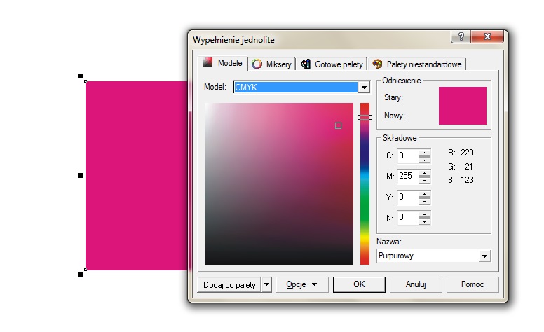

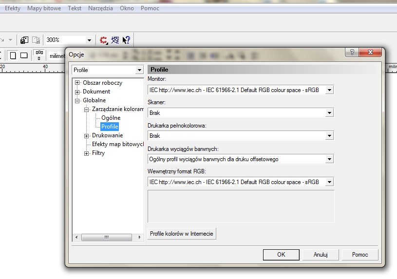

No to może powiem krok po kroku co zrobilam...
Otworzyłam Corel Draw, następnie weszłam w narzędzia -zarządzanie kolorami - profile.
Ustawiła format sRGB ( screen 1)
Narysowałam kwadrat, wypełniłam kolorem. (paleta kolorów widocznie sie zmieniła)
Zaznaczyłam ten kwadrat weszłam w wypełnienie jednolite(okno dialogowe) i pojawiło się to co widziemy na screenie 2. czyli model CMYK?
no i pomimo starań dalej nie wiem jak zrobić proofowanie...

W mojej(starej) wersji corela. przy otwarciu nowego dokumentu nie wyskakuje to okno co u Ciebie, poprostu otwiera się nowy arkusz który jest automatycznie zapisany w CMYKU, dlatego próbowałam to zmienić tak jak pisałam narzędzia -zarządzanie kolorami - profile.
Nieważne, chyba najlepiej będzie jak zainstaluje nowszą wersje.
W każdym razie dzięki za starania.
Wysłany: 26 Kwiecień 2014, 12:09
nie wyskakuje ponieważ i tu sory za reprymende ,zamiast najpierw poznać interfeis to zabrałeś /zabrałaś sie za personalizacje programu,te okno pup up musi być w wersji 9,wejdź w Narzędzia -opcje dostosowania -ogolne -dostosowanie i zaznacz pokaz okno nowy dokument i zaznacz to okno
