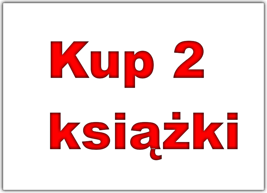

jak zrobić w corel draw efekt cienia wewnątrz tekstu? proszę o pomoc w załączniku podgląd
przykładowy obraz
Pobierz Plik ściągnięto 360 raz(y) 80.97 KB
Wysłany: 21 Maj 2014, 08:22
W drugą stronę niż ci się wydaje. Przygotuj pole, które zmieści tekst (tutaj jest kremowe), a POD nim drugie takie same, tylko innego koloru (na Twoim przykładzie jest czerwone). Napisz tekst jak chcesz, przekształć na krzywe (CTRL+Q), zaznacz "skrzywiony" tekst a potem kremowe pole i użyj Przytnij. Teraz masz górne, kremowe pole z wyciętym kształtem liter, pod którym widać pole czerwone. Teraz robisz normalny cień pola górnego.
Niestety, Corel nie oferuje wewnętrznego cienia z automatu, jak to jest w AI. Efekt jest ten sam, jednak minusem jest brak możliwości edytowania tekstu czy czegoś w tym temacie, bo jak chcesz coś zmienić, to musisz zabawę zaczynać od początku.

gotowe prosta sprawa Dzieki :-)

Taki cień w rzeczywistości nie istnieje. Cień powinien padać z jakiegoś określonego kierunku (tak, jak w przykładzie Shame - np. z lewego górnego narożnika). W Twoim przykładzie - cień na wnętrze liter pada z każdego kierunku i wygląda to dziwnie. Sprawia wrażenie raczej wypukłości, a nie cienia.
Za duża odległość między wierszami. A doklejony ogonek przy "ą" wygląda wręcz fatalnie.
