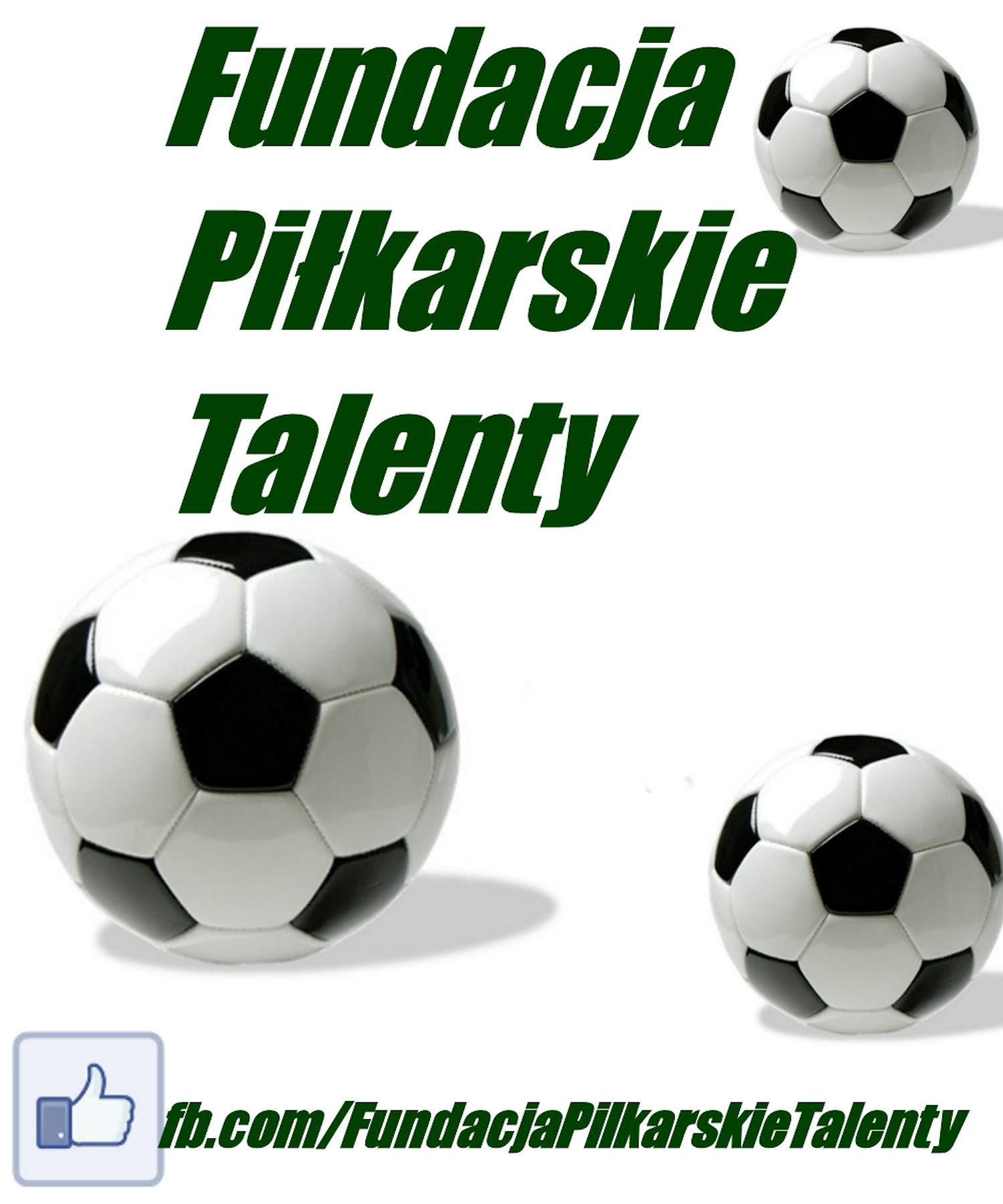

Czy znajdzie się ktoś tak dobry i pomoże mi z plikiem?
Projekt na baner o wymiarze 1 m x 1,20 m i musi mieć rozdzielczość 3000 dpi.
Wykonałam projekt ale nie wiem czy na banerze nie zmieni swoich kształtów. I jak zmienić na 3000 dpi?
Z góry dziękuję za szybką odpowiedź i pomoc.
Pobierz Plik ściągnięto 314 raz(y) 189.03 KB
Wysłany: 24 Maj 2014, 23:37
Nie, nie musi mieć aż tyle. Przy banerze tej wielkości 120 dpi to luksus ;)
Jakość zależy od REALNEJ rozdzielczości oryginału (oryginalna bitmapa z piłkami) - przy załączniku w tym rozszerzeniu (jpg) nie można stwierdzić czy "będzie dobrze"... Ale zerkając na dodany przez Ciebie załącznik mogę napisać tylko jedno: tak, baner będzie czytelny, ale jego jakość będzie kiepska!

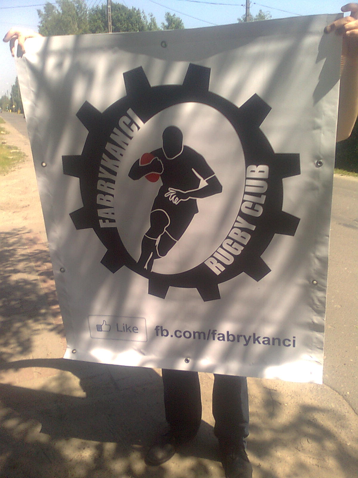

Ja się nie pomyliłam się bo dostałam maila z wytycznymi, a one brzmiały tak:
Cytat:
Załączam zdjęcie baneru jaki jest stworzony dla "Fabrykantów".
Wymiary 1m x 1,20m.
Projekt został wykonany w Corelu.
Jeżeli nadal są Państwo zainteresowani to proszę o kontakt i przygotowanie swojego projektu w rozdzielczości 3000 dpi.
I zdjęcie baneru w załączniku
Skoro 3000 dpi jak mówicie nie jest możliwe, to jak zmienić jakość mojego projektu aby ten baner był w miarę dobrej jakości ? Bo szczerze, nie wiem jak zmienić to nawet na 120 dpi...
Z góry dziękuję
Pobierz Plik ściągnięto 297 raz(y) 231.22 KB
Ostatnio zmieniony przez brianna29 25 Maj 2014, 13:29, w całości zmieniany 1 raz

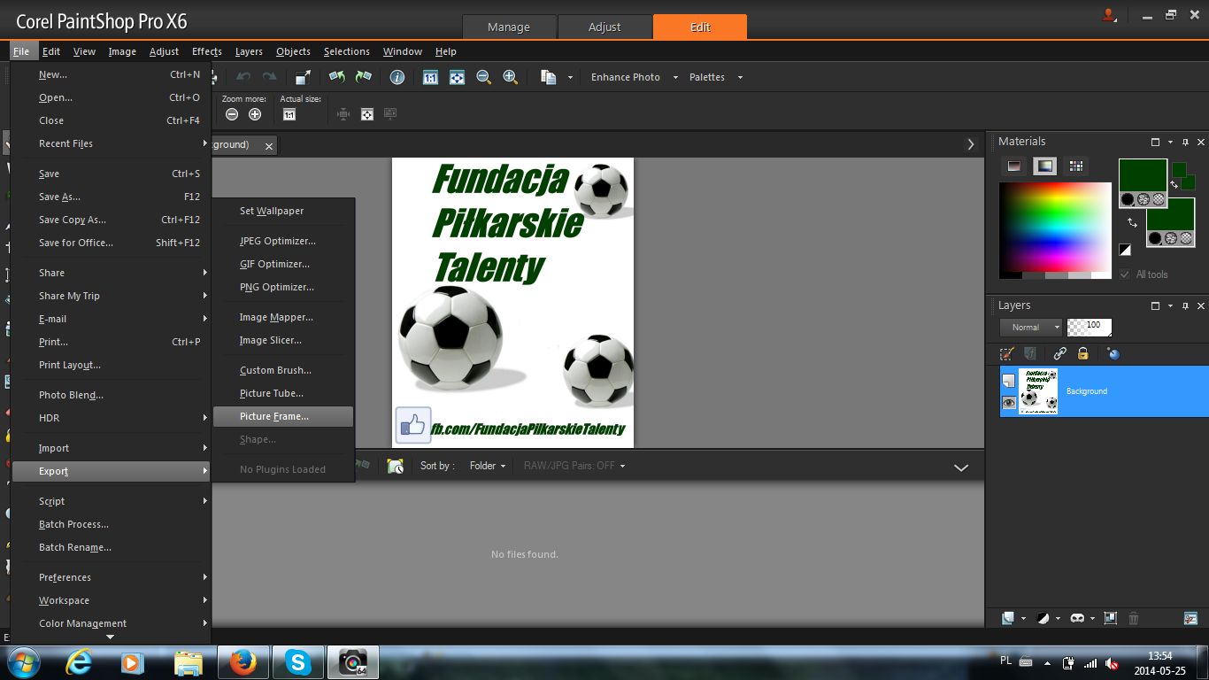

Co do exportu. Plik->Exportuj->zapisz jako-> np. Tiff->typ kompresji LZW-> (w następnym oknie masz ustalenie szerokości, wysokości, rozdzielczości w dpi.)

Jestem totalnym laikiem, nie mam nic takiego albo nie widzę...(załącznik screen z corela)
A czy może jakaś dobra dusza mogłaby zmienić to dla mnie? Będę niezwykle wdzięczna
Pobierz Plik ściągnięto 265 raz(y) 104.13 KB

Kolega Yakiba ma oczywiście rację, walnęli się o rząd wielkości. Baner 1x1,2 m w 300 dpi da się zrobić, w 3000 będzie kłopot. 300 dpi też jest bez sensu, ale jak chcą to niech mają.
Kłopot jest taki że z grafiki z pierwszego postu koleżanki, to po powiększeniu do 1x1,2 m będzie miał rozdzielczość 38 dpi, trochę mało. Można oczywiście "ręcznie" zmienić rozdzielczość grafiki na 300 dpi, plik bez wątpienia zrobi się większy, ale jakości to nie zmieni. Powinno się zrobić go od nowa. Piłkom to nie pomoże, ale tekstom i grafice którą można przygotować w wektorach na pewno tak.
77 GB to 150x100 cm (koleżanka ma 120x100 cm) w 3000 dpi zajmowałaby grafika w pamięci :-) , rozmiar jpg będzie zależał od tego co w nim będzie i z całą pewnością będzie to, dużo, dużo, dużo mniej. Przy tego typu grafice przypuszczam, że zmieści się na całkiem mizernym pendrivie :-)
Wysłany: 25 Maj 2014, 20:10
znaczy ja tego jpega ,przemieliłem koleżance w perfect resize i wyszło dośc dobrze,aczkolwiek powinno być w wektorach bezapelacyjnie
