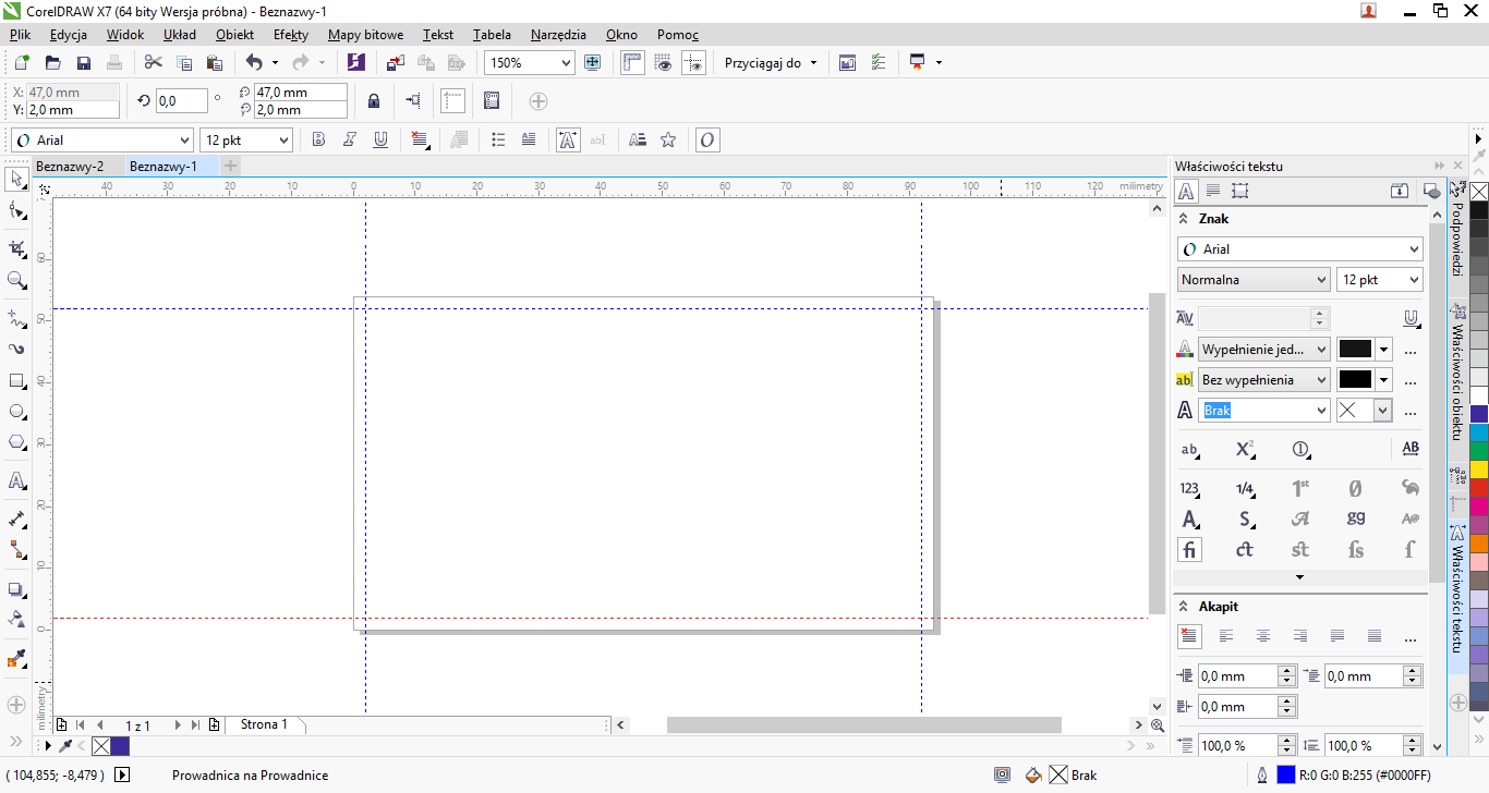

Jeśli przykładowo chciałbym zrobić wizytówke w rozmiarze 90x50mm, to powinienem utworzyć projekt w większym rozmiarze np 94x54mm i ustawić prowadnice po 2 mm z każdej strony tak jak na screenie?

Nie. Rozmiar strony (obszaru roboczego) powinien ZAWSZE wynosić tyle, ile rozmiar netto produktu (czyli wydrukowany i przycięty, np. wizytówka środkowoeuropejska 90x50, ulotka DL 99x210 itd.). Prowadnice na spad najlepiej ustawiać automatycznie, wpisując w opcjach ustawiań strony jakie mają być te spady i włączyć wzorce prowadnic, które te spady pokażą.
