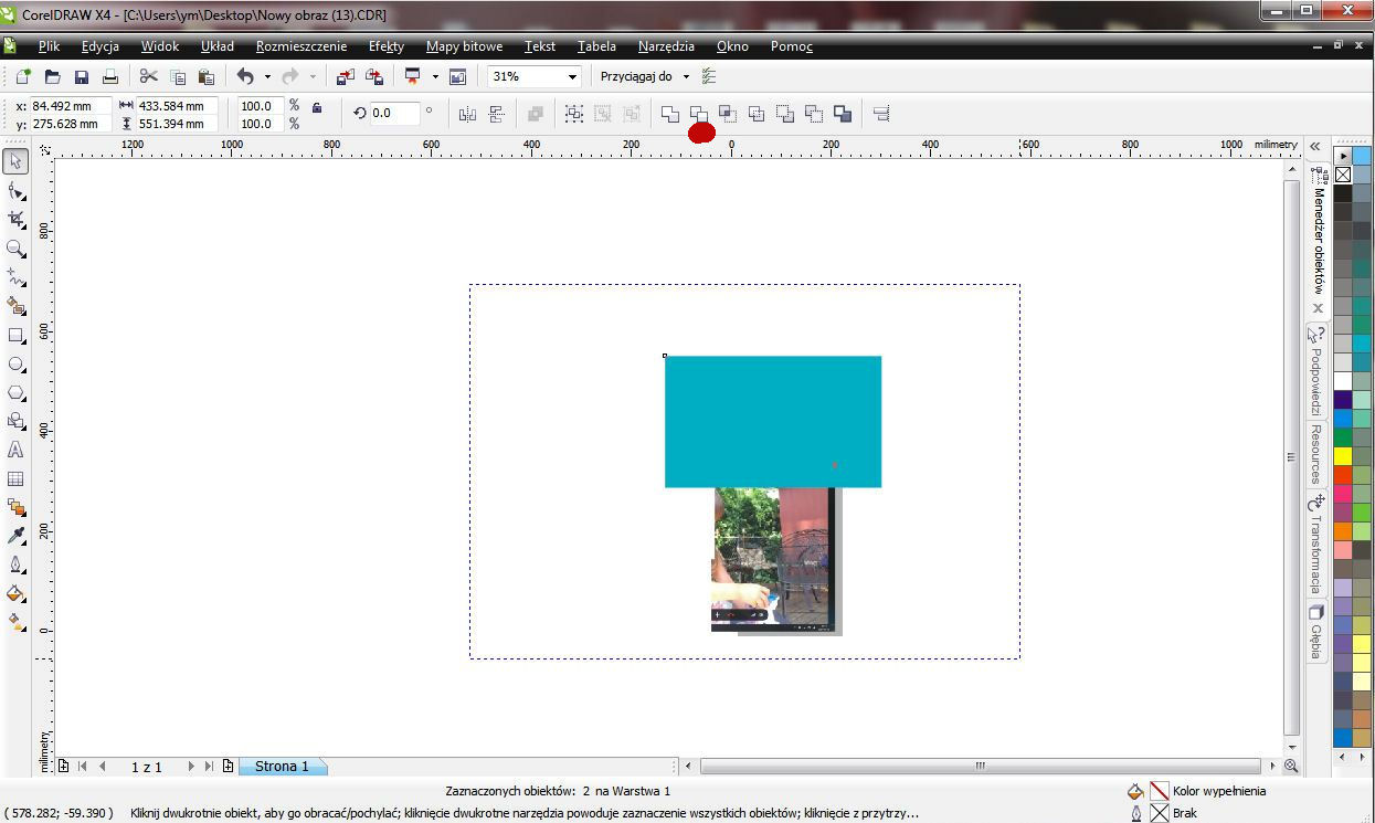

marko12 napisał/a:
moge zrobić to wygodnie w corelu,
Jeśli to bitmapa klikasz na Mapy bitowe - Edytuj mapę bitową (Otworzy się program PP ) , ustalasz wymagane parametry. Klikasz na Zapisz .(poprawiony plik automatycznie przejdzie do CorelDraw)
Można także posłużyć się opcją Przytnij w Corelu.

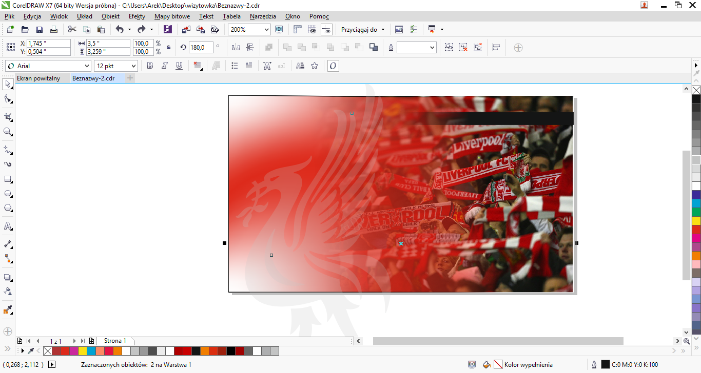

Ok. A jak przyciąć obiekt tak aby obcięte zostało to co wystaje poza tło?
Tak jak na screenie z załącznika. Wystaje mi kawałek ptaka(w wektorze) i chce obciąć tą wystającą część :P Myślałem, że zadziała "Przytnij", ale ta opcja nie jest aktywna

marko12 napisał/a:
dlaczego nigdy w żadnych tutorialach o tym nie mówią, przecież to chyba nie odłączna część projektu
O nie odłącznych to faktycznie nie mówią. Za to o nieodłącznych - już tak, tylko trzeba dobre tutoriale czytać.
http://chochlikdrukarski.com.pl/2011/spady/
Wysłany: 8 Lipiec 2014, 14:39
marko12 napisał/a:
Jak zaznaczysz całość opcja się uaktywni ,możesz także zaznaczyć z wciśnietym klawiszem Shift

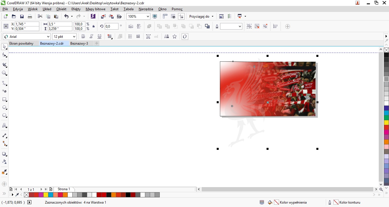

No niby tak, ale jeśli chciałbym np rozmieścić kilka wizytówek na jednej kartce a4 to mogą przeszkadzać te wystające elementy
restauro napisał/a:
marko12 napisał/a:
Zaznaczyłem wszystko, ale nic to nie dało

Wysłany: 8 Lipiec 2014, 17:39
Cytat:
Napisz coś o programie .Czy to wersja demonstracyjna? Pytam ponieważ po upłynięciu terminu Corel stopniowo wyłącza funkcje programu .
