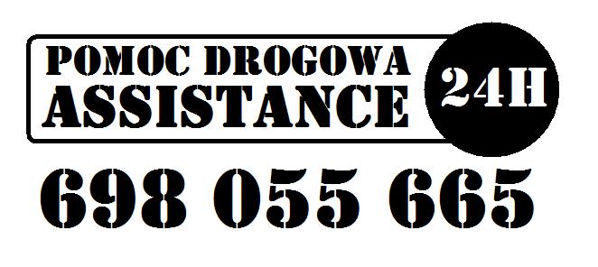

witam
Prosiłbym znawców tematu o wytłumaczenie krok po kroku jak mam z jpg przerobić logo na grafikę wektorową tak abym mógł wyciąć z plotera.
Próbuję różnie importuje do ai, potem otwieram w corelu, potem trasuję, potem otwieram po trasowaniu i chcę na przykład - klikam rozdziel wszystko - i zaczyna się rozdzielać i pojawiają się malutkie piksele iii - zawiesza mi się komp na 30 min, potem piksele znikną i chcę np zrobić kontur i z głowy robota corel zawiesza się i nic w corelu zrobić nie mogę. A wiem że jak prosiłem was na forum kiedyś o podobną rzecz to trwało kilka minut i po robocie. Proszę pomóżcie lub wytłumaczcie to nie będę głowy zawracał z takimi błahostkami .
Rav
ps grafika w załączniku
Pobierz Plik ściągnięto 270 raz(y) 35.97 KB

Wysłany: 14 Lipiec 2014, 22:21
Próbowałem wytrasowac ale kiepska jakoś...
zrób tak:
1. najlepiej skombinuj plik corelowski tej grafiki :]
2 jesli nie idzie znajdź czcionkę i odtwórz to w corelu :]
3. jesli nie idzie.... wytrasuj... rozdziel wszystkie grupy... usuń białe tło... całość zespawaj...
4. jeśli chodzi o mój ploter to robie tak: usuwam wypełnienie i nadaję kontur włosowy... no ploter juz sam wycina :]

ad 1 nie ma skąd skombinować corlel.
ad 3 zawiesza mi sie przy trasowaniu
ad 4 próbowałem ale po usunięciu tła bardzo brzydko wyglądało - takie z wżerami.
ale pomęczyłem się i zrobiłem to ręcznie , właśnie skończyłem i wyszło oki.
ale jak ktoś by podpowiedział jak to łatwiej zrobić to bym był wdzięczny.
dj_mars- dzięki za pomoc

Wysłany: 15 Lipiec 2014, 00:00
w sumie jak masz czcionkę to praktycznie zrobione, tekst wpisujesz, na krzywe , kółeczko etc i siema
karuzela

Wysłany: 15 Lipiec 2014, 00:08
Stencil jakiś pewnie

właśnie czcionki nie miałem , ale udało się dopasować a była to san diego, a jak już czcionkę znalazłem to z górki poleciało.
