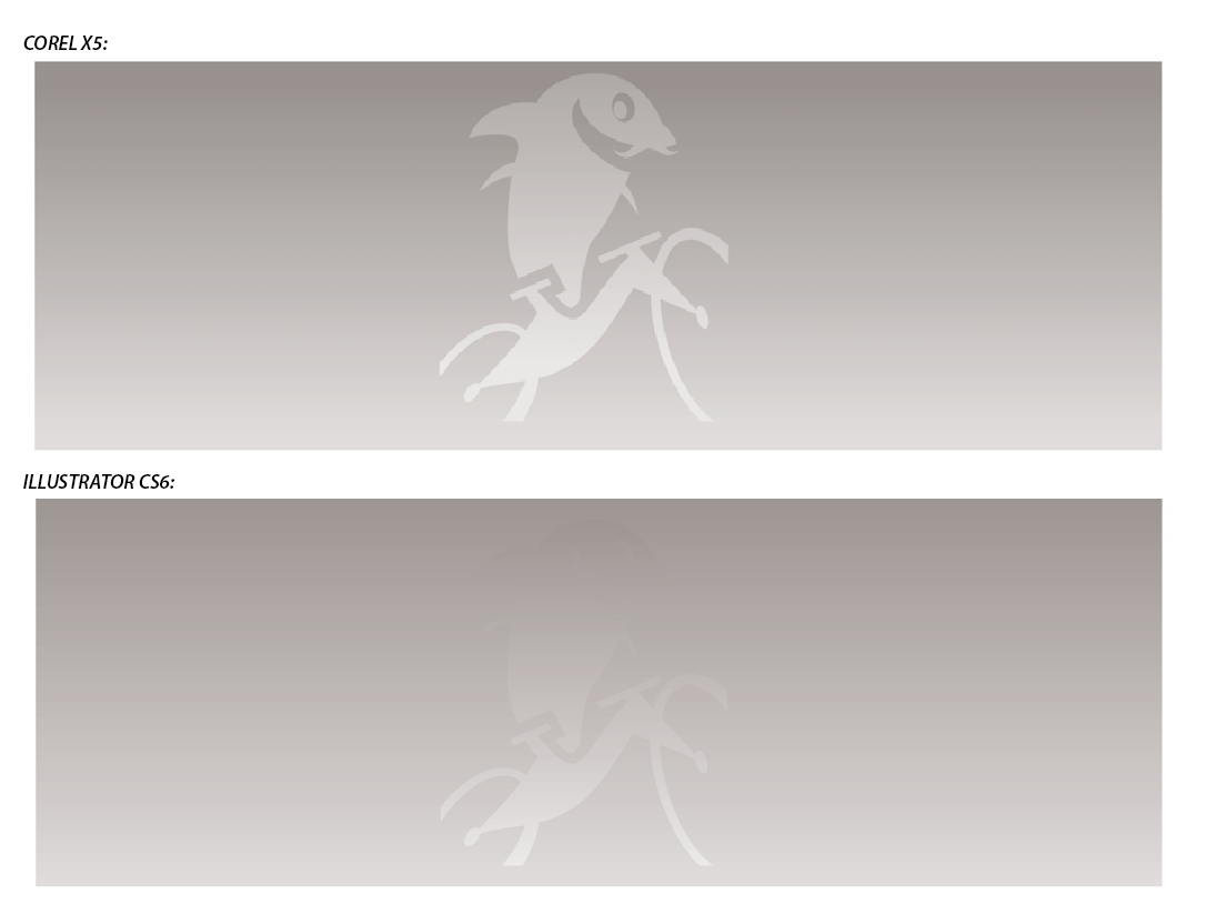

Witam,
spotkałem się z dużym problemem z przejściami tonalnymi.
W CorelDRAW X5 mam ustawione przejścia tonalne (CMYK) -> patrz załącznik:
- prostokąt
- góra: 27/27/27/27
- dół: 8/8/8/8
- ryba na rowerze
- góra: 27/27/27/27
- dół: 5/5/5/5
W Illustratorze są dokładnie tak samo ustawione te przejścia ale jak widać w załączonym pliku różnica jest ogromna...
Klient przesłał materiały w Corel'u a ja w większości pracuję na AI i nie mogę dojść do takich samych ustawień.
Czy w Corel'u jest jakaś opcja mieszania warstw jak w Adobe?
Spotkał ktoś się już z takim problemem może?
Pobierz Plik ściągnięto 164 raz(y) 76.91 KB

A tam czasem nie ma przezroczystości na rybie?

Artur Miernik napisał/a:
niestety nie...
załączam plik Corel'a może tak mi ktoś pomoże...
ryba.cdr
Pobierz Plik ściągnięto 167 raz(y) 1.37 MB
Wysłany: 11 Sierpień 2014, 15:09
otworz pustego corela w oknie dialogowym zmien profil na Adobe zaimportuj obrazek i musi być to samo mozesz nawet zmienić w opcjach pulpitu cału corel na interfeis AI
Wysłany: 11 Sierpień 2014, 20:22
Chyba jestem alternatywnie rozgarnięty bo nie rozumiem?
Chodzi o to że nie chcesz pracować, sądzisz że nie dasz sobie rady w Corelu?
Bo jak w Corelu jest dobrze, to dlaczego nie zrobić tego w Corelu?
Jak na mój rozum, to w Adobe jest tak samo jak w Corelu, tylko jakieś inne ustawienia zarządzania kolorami i stąd różnice w wyświetlaniu, albo grafika w Adobe jest na kilku warstwach, które wchodzą ze sobą w jakąś interakcję?

chezare napisał/a:
trochę mam problem z Corelem ... z tego względu że pracuję na Mac Pro,
a wersji Corel'a pod OS X jak do tej pory nie ma...
Muszę przesiadać się na innego kompa w biurze obok gdzie jest Corel.
w Adobe mam wszystko na jednej warstwie a tryb mieszania jest wyłączony.
Zapytałem tutaj bo nie wiem czy Corel nie ma podobnych opcji mieszania warstw,
bo nigdzie się tego nie doszukałem - a na Corel'u znam się kiepsko :-/
Oczywiście materiały przygotowałem w Corel'u, ale obawiam się podobnej sytuacji w przyszłości gdzie mogę tego nie zauważyć i będzie problem z odbiorem materiałów już wydrukowanych przez klienta.
