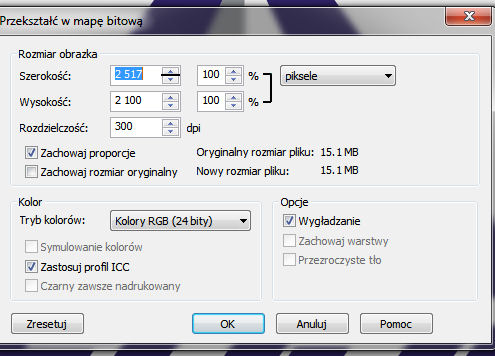

Witam, mam problem z eksportem plików z corela do jpg. Jak chce wyeksportowac to wyeksportowany plik ma 0 B i jest plikiem pustym. dzieje sie tak niezaleznie od ustawien jpg.
Bede wdzieczny za wszelkie info co moze byc przyczyna czegos takiego..

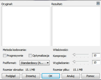

Porównaj ustawienia w trakcie zapisu.

może tez być za duży jpeg w sensie rozmiaru,obadaj czy do png dasz rade,ewentualnie odznacz jpeg progresywny to tez moze być przyczyna

Obiekt do eksportu leży prawdopodobnie na innej, niedrukowanej warstwie lub na "Pulpicie" (czyli też warstwa niedrukowana) poza obszarem strony.
