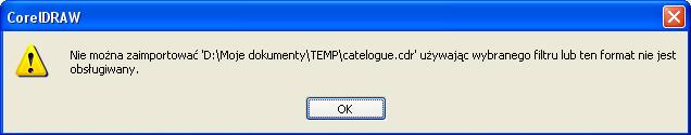

Dostałem poczta plik corela i nie moge otworzyć. Wyswietla się takei coś :
" Nie można zaimportować pliku zzz.cdr używając wybranego filtru lub format ten nie jest obsługiwany"
Próbowałem już corelem 9 i 12 i nic. Podobno można otworzyć w 9 ale u mnie nie idzie. CO JEST NIE TAK Z TYM PLIKIEM? POMÓŻCIE!! TO WAŻNE!!

Witam, moim zdaniem to nie zapisanie pliku do wersji 9.Prześlij mi ten plik to zapiszę go do wersji 9 i odeślę ...

..ok.. z tym, że ja ten plik otwierałem w corel 12 i nie dało rady a potem specjalnie instalowałem 9 i też nic nie poszło, wiec nie wiem co jest z tym plikiem nie tak

no ja mam X3, ale zobaczymy bo w sumie 12 powinna otworzyć pustą stronę jeżeli to by było zapisane w X3.Podeślij to się przekonamy..

I po problemie! :mrgreen: Ściągnąłem z oficjalnej strony Corela wersję Trialową X3, zainstalowałem i poszło.
