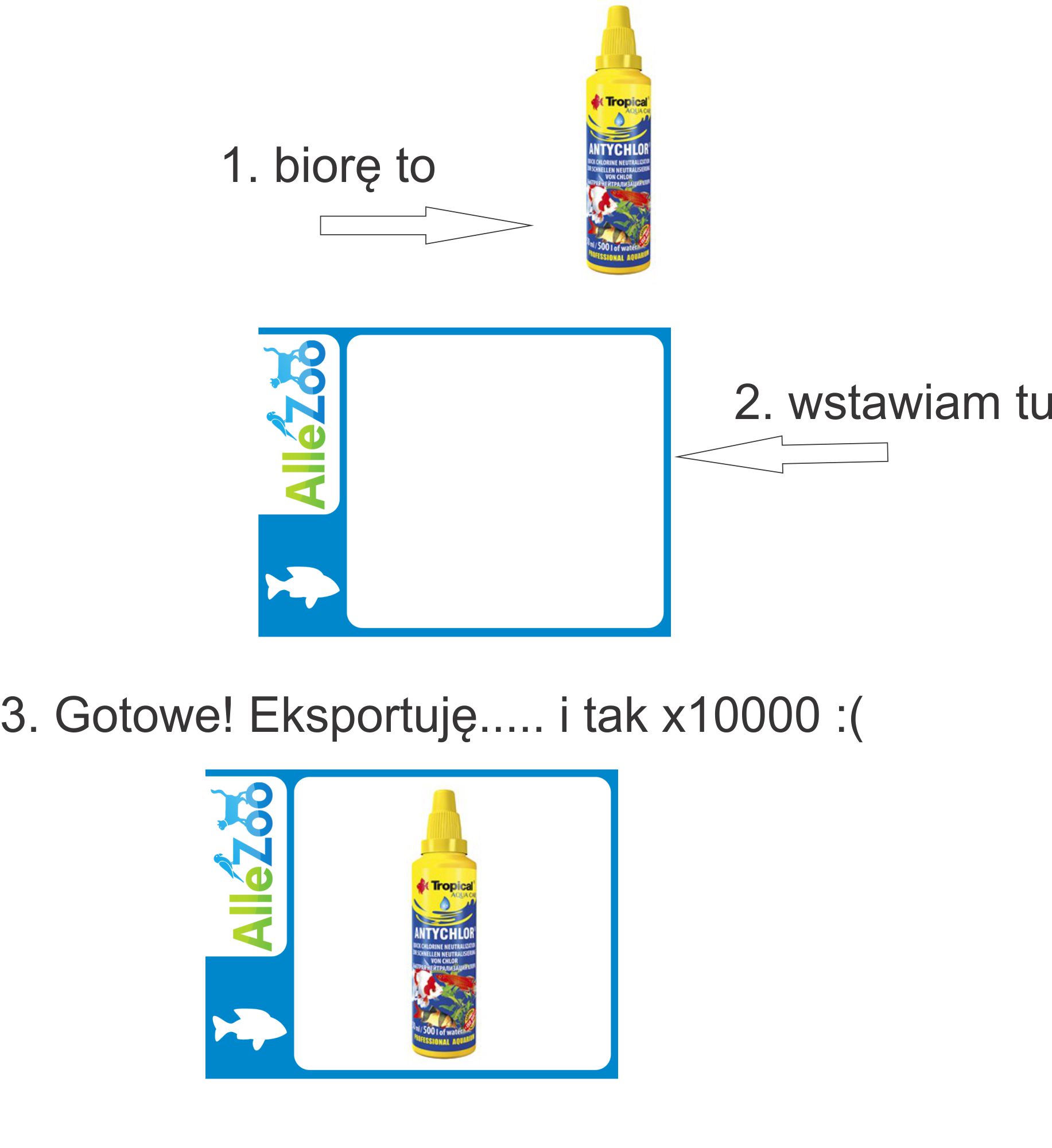

Korzystam z programu Corel Draw i Corel Photo Paint x5, więc może być to np. jakiś skrypt do Photopainta lub inny jakis sposob. chodzi o szybkie wstawienie miniaturki obrazka do ramki i eksport do png czy jpg, jka w zalaczeniu
Pobierz Plik ściągnięto 140 raz(y) 177.19 KB

Mało precyzyjnie. To pomyślmy chwilę, jakby to miało działać.
Skrypt: wskazuję plik na dysku, skrypt umieszcza go na rysunku.
Ręcznie: wskazuję plik na dysku i importuję do rysunku.
Pliki importowane mogą być różnych rozmiarów, więc bez określenia docelowego rozmiaru importowanej grafiki i jej położenia (np. poprzez wskazanie współrzędnych lewego górnego narożnika) - ilość czynności jest podobna (wskazanie pliku na dysku, gdzieś tam pewnie poklikanie kilka razy OK), dopasowanie rozmiaru (przeskalowanie), określenie precyzyjne położenia.
Gdzie zysk? Nie ma.
Może w takim razie będzie lepiej przy wielu plikach.
Skrypt: wskazuję pliki na dysku (raczej wskazuję folder w plikami), skrypt umieszcza pliki w nim zapisane na kolejnych stronach rysunku z takim samym podkładem. Samodzielnie, 10000 razy.
Ręcznie: wskazuję plik na dysku i importuję do rysunku. Powtarzam 10000 razy.
Jest trochę lepiej - o tyle, że nie wskazuję 10000 razy kolejnych importowanych plików. Dalej jednak pozostaje czynność dopasowania rozmiarów i określenia położenia, bez tego nie można przejść do eksportu.
Czyli bardziej precyzyjnie: poszukujesz skryptu, który samodzielnie pobierze 10000 plików z dysku, umieści je na podkładzie, przeskaluje do odpowiedniego rozmiaru, umieści w odpowiednim miejscu i zapisze (każdą stronę osobno).
To będzie trudno coś znaleźć.
Kluczowa jest kwestia skalowania importowanej grafiki. Importowane pliki muszą zmieścić się w określonym "okienku", czyli skrypt musi sprawdzać, czy przeskalowana grafika do odpowiedniego rozmiaru w pionie, zmieści się w wyznaczonym miejscu w poziomie (i odwrotnie) i skalować tak długo, aż oba wymiary będą spełniać ten warunek. Może to robić skrypt, może inne, zewnętrzne narzędzie (InfraView?).
I drugi problem: pewnie byłoby dobrze, gdyby importowana grafika w przeznaczonym dla niej miejscu była centrowana w pionie i w poziomie, a to oznacza, że pomysł ze wskazaniem lewego górnego narożnika się nie sprawdzi. Trzeba wskazać punkt środkowy "okienka" i do niego wyrównywać środek importowanej grafiki.
No to czekamy. Może ktoś ma, może ktoś się podejmie napisania. Sam pomysł jest ciekawy.
