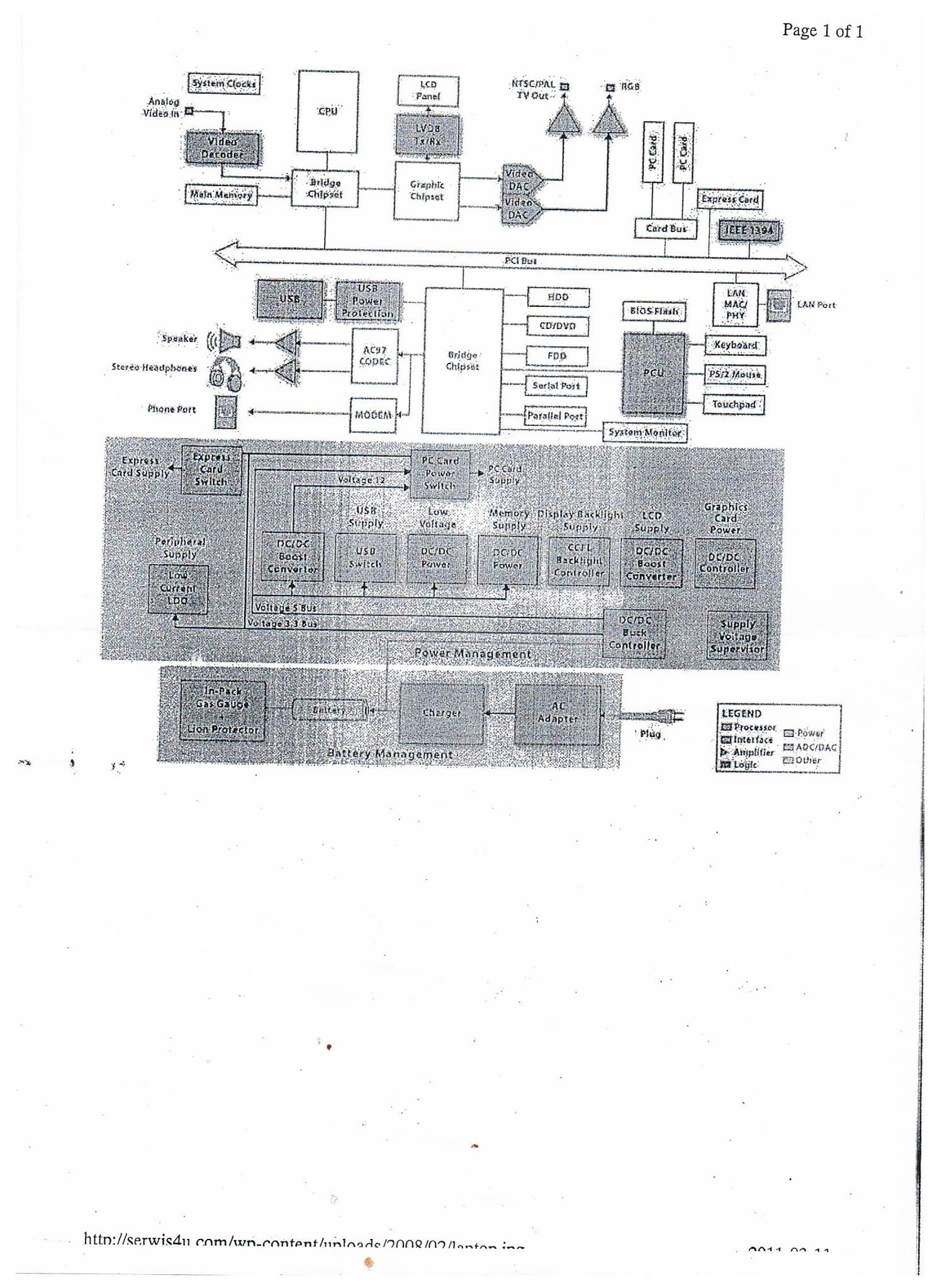

Witam, załączony plik jest moją pracą z technologii. Muszę wszystko identycznie zrobić w corelu i tu mam kilka pytań.
1. Jak mam zrobić te małe strzałeczki?
2. Jak zrobić cienie(siwy kolor)?
3. Skąd wziąć symbole: speaker, stereo headphones, phone port, lan port i plug?
4. Jak zrobić rysunek baterii?
Z góry dziękuję i pozdrawiam :)

Strzałki to zakończenie konturu - znajdziesz pod F12
Cień znajdziesz w lewym menu
Resztę musisz namalować lub poszukać na necie

Nie dodaje mi tych strzałek
Wysłany: 29 Styczeń 2015, 19:07
narzedziem krztalt kliknij w miejscu gdzie ma byc strzalka potem f12 wybiesz strzalkie i kliknij o k
