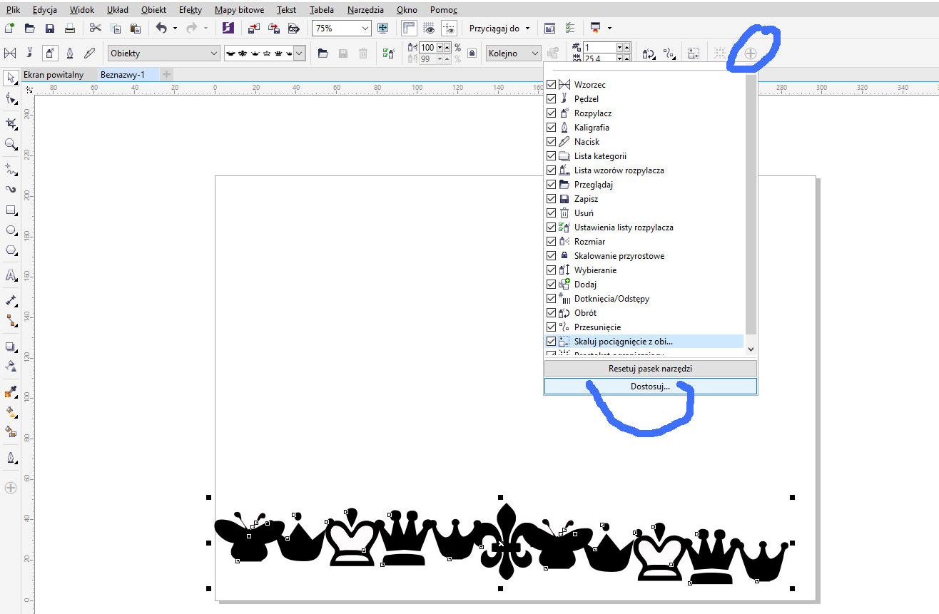

tak jak w załączonym zdjęciu, menu rozwija się do góry co jest bardzo irytujące.
Jeszcze wspomne że wszystkie inne menu rozwijają się na dół.
Pobierz Plik ściągnięto 277 raz(y) 298.69 KB

Nie mam X8 ale sprawdź czy w ustawieniach nie ma możliwości wyboru. Może w pomocy będą jakieś wskazówki .

niestety nie ma takich opcji, albo nie wiem gdzie je znaleźć

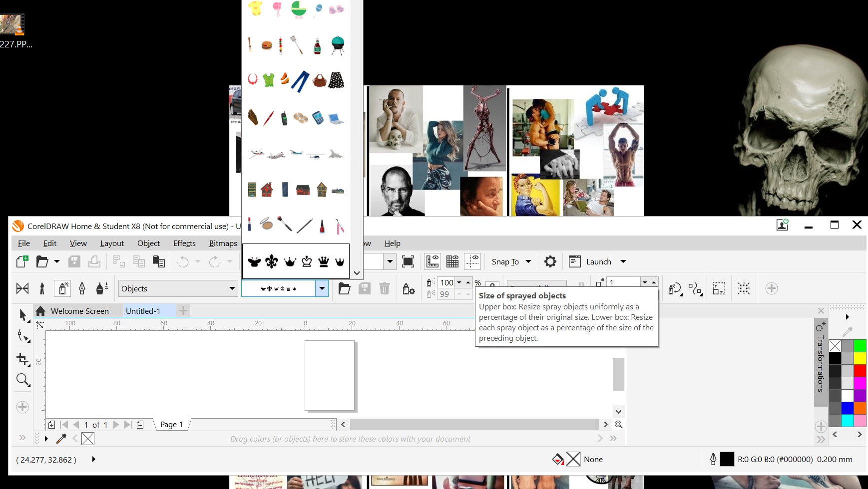

Miałaś tak od początku ?
Zobacz opcję dostosuj ,może tam jest jakieś ustawienie ,
lub powrót do ustawień fabrycznych . Wciśnięty F8 w trakcie uruchamiania CorelDraw.
Pobierz Plik ściągnięto 220 raz(y) 120.61 KB

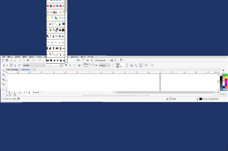

A nie pracujesz na zbyt małej rozdzielczości ekranu? Według Twojego zrzutu to menu nie zmieściłoby się "w dół", dlatego rozwija się po prostu tam gdzie jest miejsce...
Wysłany: 15 Sierpień 2018, 14:14
Cysorz ma rację :ok
Pobierz Plik ściągnięto 296 raz(y) 41.41 KB
