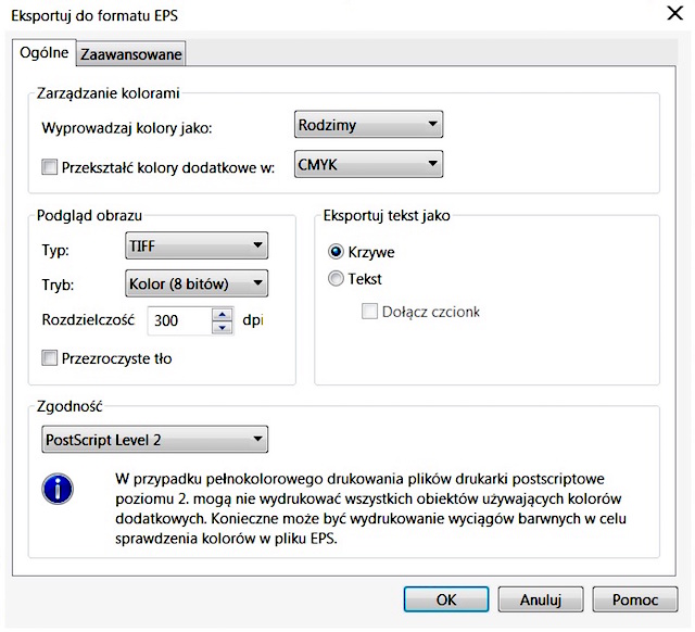

Wysłany: 12 Luty 2015, 23:53   Corel DRAW X7 - Eksport do EPS - ustawienia
Wprowadzaj kolory: zostawić domyślny Rodzimy, czy wybrać CMYK?
Przekształć kolory dodatkowe: rozumiem, że zaznaczam w przypadku występowania w projekcie map bitowych (wybieram oczywiście CMYK).
Podgląd obrazu: zmieniłem jedynie rozdzielczość z 96 na 300 dpi (nie wiem czy dobrze).
Przezroczyste tło: w jakich przypadkach zaznaczać?
Eksportuj tekst: myślę, że najlepszym wyborem będzie "krzywe", zwłaszcza jak nie ma potrzeby edycji tekstu po zaimportowaniu np do innego projektu w Corelu.
Zgodność: zostawić domyślny 2 czy zmienić na 3?
W drugiej zakładce nic nie zmieniałem.

1. Rodzimy tylko wtedy, jeżeli w pliku chcesz zachować np. kolory Pantone.
2. Wszystkie inne palety przekształca automatycznie w CMYK (RGB, Pantone, Duotone itp.). Corel nie robi tego zbyt dobrze, lepiej już wcześniej o to zadbać.
3. W sumie nieważne, chodzi o wyświetlanie koloru w miniaturach.
4. Jak chcesz mieć przezroczyste tło ;-) (generalnie unikaj tego)
5. Tak, jeżeli nie trzeba będzie np. poprawiać literówek.
6. Polecam poziom drugi - chodzi o zgodność "wstecz", czyli im niższy numer, tym więcej urządzeń (np. drukarki) powinno odczytać go prawidłowo. Głównie dotyczy to ilości węzłów na pojedynczej krzywej.

1. Stosuję tylko kolory z palety CMYK, czyli mogę zostawić ustawienie "Rodzimy", czy zmienić na CMYK?
2. Czyli opcja dotyczy innych palet kolorów, a nie map bitowych (pamiętam, że w wersji 9.0 przy eksporcie do EPS zaznaczało się: "wyślij mapy bitowe jako RGB lub CMYK).
3. Czyli mogę zostawić domyślne 96 dpi?
4. Czyli nie zaznaczać.
5. OK
6. OK

Najprościej: wyeksportuj sobie ten sam plik (z różnymi paletami w jednym dokumencie) raz z tym zaznaczeniem, raz bez i zaimportuj z powrotem - od razu zauważysz różnicę ;)
