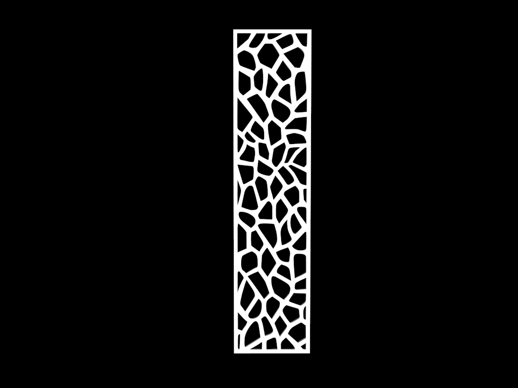

Zarejestrowałam się, bo potrzebuje w miarę szybko małej pomocy. O co chodzi:
Mam zaprojektowany panel ażurowy do wnętrza, który docelowo ma być wycięty w MDF. Model zrobiłam w Cinema4d, ale firma, która będzie wycinać chce plik z Corela w *EPS. Niestety nie mam i w sumie nawet nie znam za dobrze Corela.
Szukam kogoś, komu mogłabym podesłać plik z Cinemy, żeby otworzył go w Corelu i "przemienił" na EPS lub kogoś, kto po prostu zrobiłby taki model od nowa. Dla osoby pracującej na co dzień w Corelu to powinno zając na prawdę nie dużo czasu, bo to jest bardzo prosta rzecz.
Panel to zwykły prostokąt z nieregularnymi dziurami w środku. Wymiary 253 x 60 cm, ramki wokół na 3 cm. Dorzucam plik PNG jak to ma wyglądać.
Wiem, że nikt nie lubi robić za darmo, w ramach "branżowej" współpracy mogę zaoferowac jakąs pomoc w zakresie projektowania czy architektury wnętrz, na pewno się dogadamy.
Będę super wdzięczna jeśli ktoś by zechciał mi pomóc.
Dzięki wielkie !
Maria

Zapisz w PNG lub TIFF i podeślij przykładowy plik ( sprawdziłem że program obsługuje te formaty) ,zobaczymy co się da zrobić.

Dodać ramki do tych 256 cm ,czy to są te wewnętrzne ?
Wysłany: 17 Luty 2015, 17:45
Wysłałem .

Dzięki Ci Restauro po stokroć! Gdzie tu można jakichś punktów Ci nabić? :>

Nic nie nabijaj to nie ma żadnego znaczenia .Gdyby były problemy daj znać .Trochę dziwi mnie ten EPS ale może mają oprogramowanie w maszynie które lubi ten format .

hym nie wtracam sie ,bo restauro wykonuje tutaqj na tym forum prace za darmoche że klękajcie narody,ale mam pytanie ,po grzyba zamiana spline z Cinema na spline Corel ?????,toć to bez sensu jest ??? laser wypalający i tak to odzrzuci :-) ,hym ,zagubiłem sie panowie :oops:

Raczej nie doczytałeś . :oops:
Projekty można robić różnymi programami . Natomiast realizację poszczególnych elementów projektu dostosować do uwarunkowań wykonawcy. W tym wypadku chodziło o zamianę bitmapy na wektory i usuniecie niepotrzebnych elementów z ażuru a następnie zapisanie wszystkiego w EPS .
