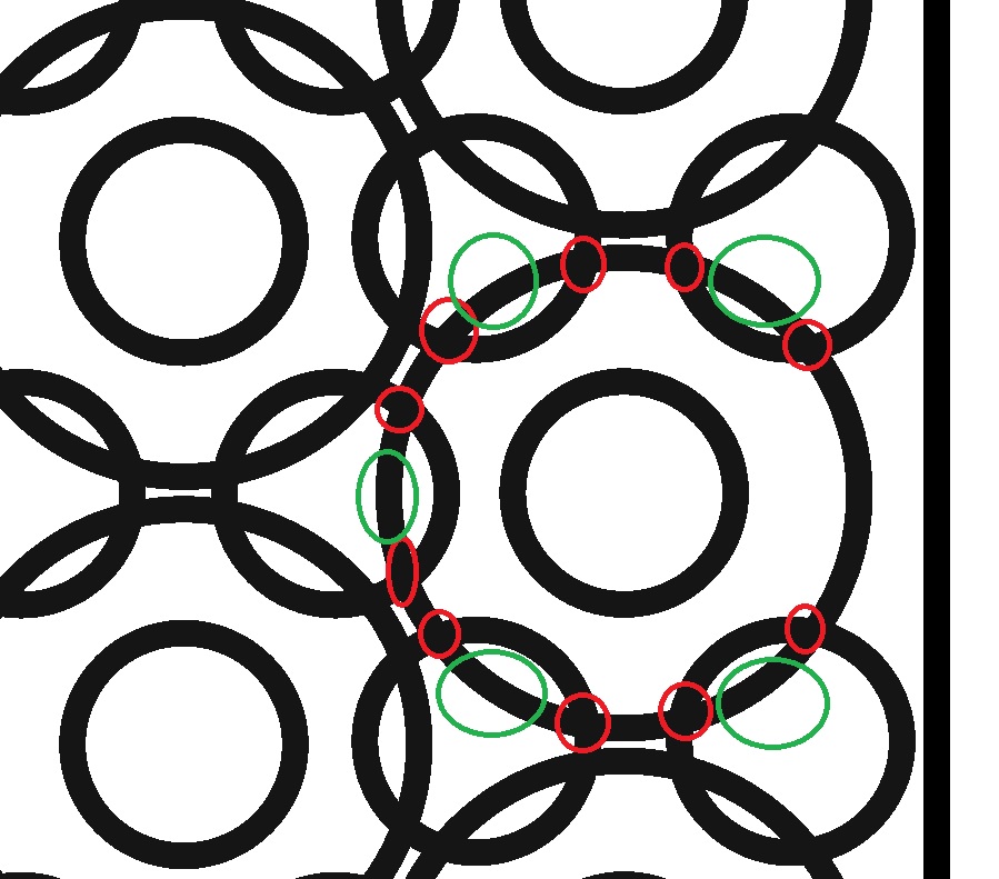

Cześć wszystkim, przychodzę po raz kolejny z pytaniem do naszej jakże pomocnej społeczności na tym forum :-D
Chciałem się dowiedzieć w jaki sposób, z tych nakładających się na siebie okręgów stworzyć jeden obiekt. Miejsca przecinania krzywych- zaznaczone na czerwono- chciałbym żeby były miejscem łączenia- węzłów, a elementy zaznaczone na zielono, żeby zniknęły. Czy jest na to jakaś szybka metoda? A jeżeli nie to jak w ogóle się za to zabrać? Działam w corelu x5.
Z góry dziękuję za odpowiedź, w załączniku zdjęcie oraz plik .cdr. Pozdrawiam.

Próbuj poleceniem Windows/Dockers/Shaping/Weld, Ale będzie to wymagało sporo pracy, bo nie da się tego zrobić jednym ruchem, tylko etapami. Wypróbuj najpierw na czymś innym - narysuj najpierw n nakładających się kółek, zaznacz .n-1 z nich i wykonaj polecenie Weld, pokazująć ostatnie, n-te kółko. :-)

restauro napisał/a:
przycinanie
Tyle że ... (jak podejrzewam) to nie o to chodziło, czyli ... owszem, efekt wizualny został osiągnięty, ale techniczny już nie, bo pozostały zagnieżdżone obiekty.
Oczywiście można usunąć niepotrzebne obiekty ręcznie, ale .... wtedy idea szybkiego poradzenia sobie z problemem po prostu nie zadziała.
