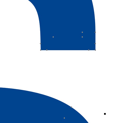

Mam problem z dodaniem konturu do liter. Temat niby prosty, ale nie do końca.
Otóż mam litery, wokół nich jest kontur 3,3mm. Na rogach kontur jest ścięty. Tak jak na załączniku.
Po przekształceniu konturu w obiekt, znikają ścięte rogi, pojawiają się proste. Jak na kolejnym załączniku.
Czy ktoś ma pomysł jak zrobić tak:
- połączyć kontur z wypełnieniem w jeden obiekt
- zrobić kontur włosowy po linii zewnętrznej litery
będę wdzięczny za pomoc bo jak na razie pokonuje mnie to zadanie.
A taki efekt otrzymuje. Rogi juz nie są ścięte
Pobierz Plik ściągnięto 115 raz(y) 12.88 KB
Ścięty kontur
Pobierz Plik ściągnięto 126 raz(y) 10.36 KB
Wysłany: 4 Marzec 2015, 09:06
zamiast konturu uzyj obrysu 3,3 mm zmien na sciete narozniki(u gorwy programu z rozwijanego submenu) zespawaj lub polacz i nadaj kontur wlosowy

Ostatecznie poradziłem sobie trochę prościej:
1 - zmieniłem w oryginalnej literze z konturem rogi konturu na zaokrąglone
2 - przekształciłem kontur w obiekt
3 - zespawałem
4 - dodałem kontur włosowy
a jednak proste dances
