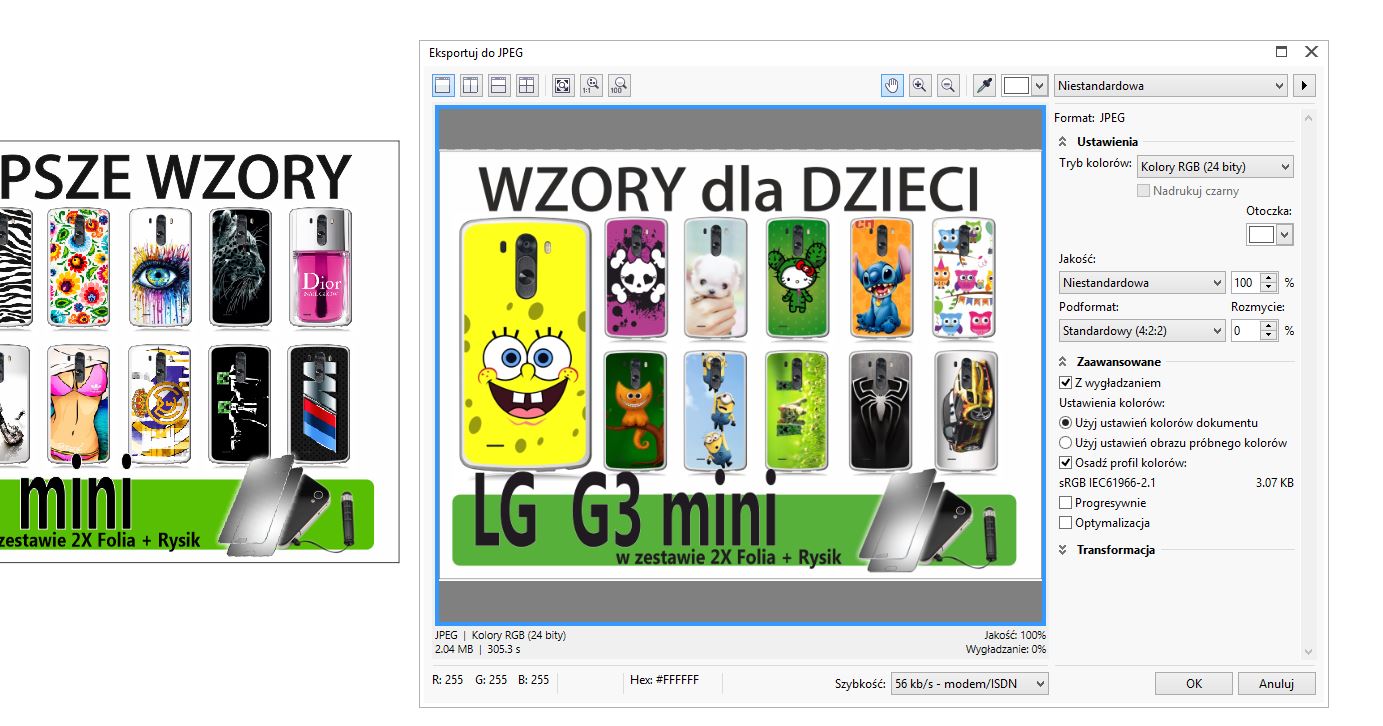

Z lewej strony jest obrazek z internetu, z prawej ten sam wyeksportowany do jpg z CorelDRAW po dodaniu ramki i wykadrowaniu do niej fotografii.
W załączniku jest jeszcze pdf zrobiony z tego obrazka, oczywiście w RGB beż dodawania jakichkolwiek profili.

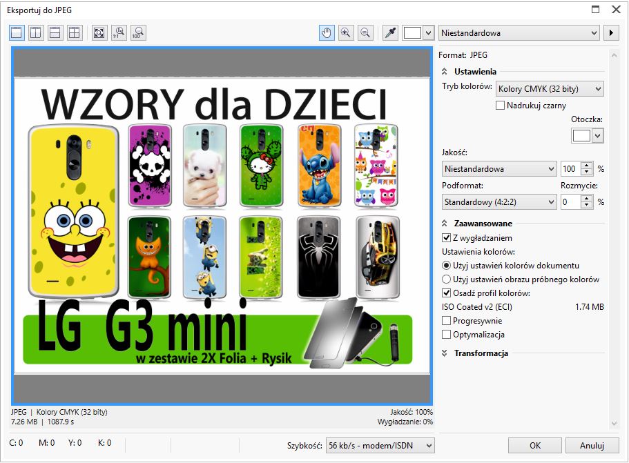

Wysłany: 8 Marzec 2015, 18:47
Witam Chezare
Dziękuje za odpowiedź, eksportowałem do Pdf by były najmniejsze przekłamania kolorów stąd ten pdf, ale ogólnie to lepszy jest sposób bezpośredni zapis do jpg mam X7 nie wiem gdzie mam to ustawić tak jak pisałeś wcześniej, przy eksporcie do jpg widzę takie opcje jak na tym screnie
. Proszę podaj mi dokładnie gdzie co mam zmienić przy eksporcie do JPG aby wyglądało tak jak na twoich zdjęciach, z góry dziękuje , masz u mnie duże piwo :)
Pozdrawiam'Wojtek
Pobierz Plik ściągnięto 208 raz(y) 124.98 KB
Wysłany: 8 Marzec 2015, 19:02
Chyba wpadnę w alkoholizm? :-)
Fotografie są w RGB i takie mają zostać, czyli trzeba powyłączać wszystko co może kolory
zmieniać, nie wiem gdzie co jest w X7, mam zabytkowego Corela.
Najpierw musisz wyłączyć zarządzanie kolorami, to powinno być w menu Tools.
To powinno załatwić sprawę, nie widzę tylko żeby można było zmienić rozdzielczość, jeśli to zrzut z PhotoPainta to trzeba ustawić rozdzielczość i wymiary obrazka żeby nie trzeba było skalować go na www.

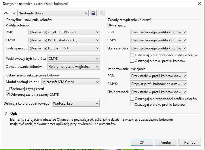

Wysłany: 8 Marzec 2015, 19:27
Witam
W narzedziach jest dużo opcji do zarządzania kolorami aż za duo wiec nie wiem co tam wyłaczy wklejam screena z NARZEDZI , oraz jeszcze 2 inne screeny po ustawieniu tak jak zaleciłeś , zmieniłem na RGB i na jednym jest odchaczone profil na drugi zaznaczony ale na obu przekłamuje kolory zobacz na kolor zielony na lewy pliku taki widze w Corelu a po imporcie do JPG zmienia barwy
Nie wiem ogólnie co zmienić w tym zarządzaniu kolorami w NARZĘDZIACH
Pobierz Plik ściągnięto 293 raz(y) 91.2 KB

Wysłany: 8 Marzec 2015, 19:28
następny screen
Pobierz Plik ściągnięto 292 raz(y) 172.56 KB
Wysłany: 8 Marzec 2015, 20:22
Nie jestem jasnowidzem, X7 na oczy nie widziałem :-)
Tam gdzie są wzorce nie ma gdzieś wyłącz zarządzanie kolorami?
Podstawowy tryb kolorów na RGB, na ekranie masz RGB, fotografie są w rgb.
No i pozycje gdzie jest użyj osadzonego profilu…, żadnych profili.
Ten zielony jest w RGB?
