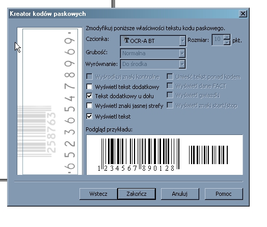

Witam z góry przepraszam jeśli temat jest w nieodpowiednim miejscu. Ale mam problem. Mianowicie pracuje w Corelu 12 i wygenerowałem kod paskowy, lecz problem pojawia się w momencie kiedy chce powiększyć czcionkę pod kodem kreskowym w opcjach kodu kreskowego widnieje brak takiej opcji. Głowie się już dwa dni z tym. Więc proszę o ewentualną pomoc w problemie. Dziękuję i pozdrawiam
PS Dołączam screen z problemem
Pobierz Plik ściągnięto 126 raz(y) 109.43 KB
Wysłany: 27 Marzec 2015, 17:10
Bo nie ma takiej opcji.
Wygeneruj kod kreskowy, następnie wytnij go (CTRL+X), potem wejdź Menu>Edycja>Wklej specjalne>Obraz (Metaplik). Wklei ci to jako grupę obiektów. Rozgrupuj ją (CTRL+U) - dostaniesz prostokąty jako kreski oraz numer jako tekst - każda cyfra osobno. Możesz zmienić czcionkę, rozmiar itd.
