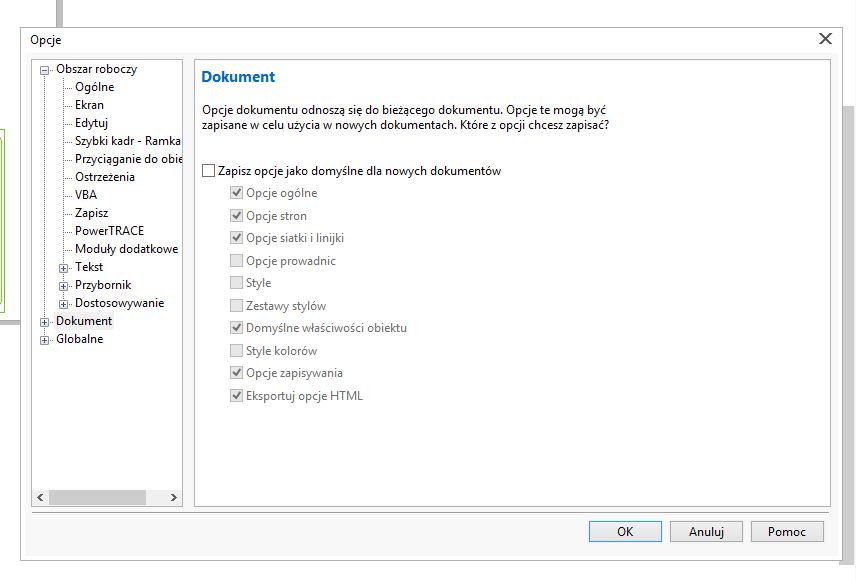

Wysłany: 17 Marzec 2015, 17:16
witam W Corel X7 mam tak jak na załaczzniku, ptaszek na samej górze nie jest zaznaczony , zaraz to zmienię, czy coś zmienić w poniższych polach bo jest tam parę opcji do zaznaczenia ?.

Podamy sposób przez chezare pomógł, zaznaczyłem tam tym ptaszkiem i teraz otwiera pdf jak w orginale czyli w mm
