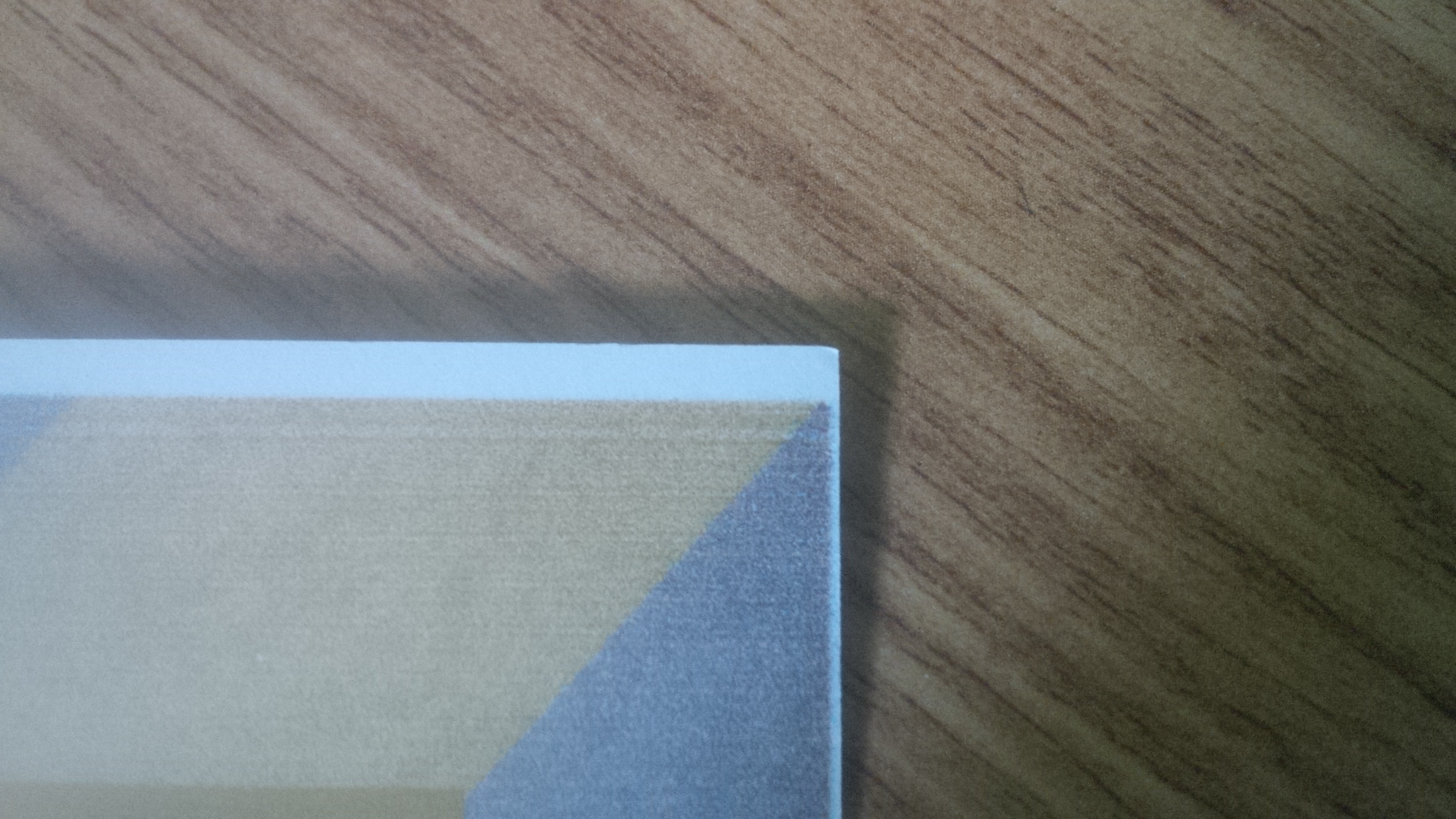

Mianowicie mam projekt o rozmiarach 297X420 MM jak pokazuje Corel, mam również papier A3, ale mam pewien problem.
Ustawiam w drukarce druk A3 bez marginesów, ale mimo tego nie zadrukowuje mi całej strony, pozostają białe paski. Może ktoś wie coś na ten temat?
Przepraszam za jakość ale robione telefonem

Pomyśl o tym, że taka drukarka również musi za coś łapać ten papier i jakoś go przewijać. Domowe, biurkowe plujki to nie maszyny drukarskie, a nawet te nie drukują do krawędzi. Dlaczego? Bo jakby drukarka zaczęła coś takiego robić, to już zapewne drugi arkusz przykleił ci się do rolek i zaciął na amen maszynę.
Jeśli chcesz mieć projekt w formacie netto A3, to potrzebujesz arkusza SRA3 lub A3+ - te formaty są nieco większe (około 0,5-2 cm z różnych stron). W ten sposób zadrukowany obszar ma faktycznie rozmiar 297×420, a naddatek się odcina. Ale biurkowy sprzęt domowy nie weźmie zazwyczaj formatu A3+ czy SRA3, bo nie są do tego przystosowane. Dopiero półprofesjonalne i profesjonalne drukarki łykają taki papier.
Rozwiązanie? Zlecenie druku gdzieś w punkcie ksero, coś w ten deseń LUB wydruk z opcją "Dopasuj rozmiar wydruku", gdzie w efekcie będziesz miał około 95% rozmiaru zamierzonego, ale nie przytnie ci grafiki. Po prostu nie będziesz miał pełnego A3 ;-)

Mam właśnie taką drukarkę która obsługuję a3+ (sra3) bez problemu, ale tak jak pisałem jestem zielony więc rozwiązanie się znalazło czyli format papieru musi być większy:-)
dzięki za pomoc.

No to sprawa rozwiązana. Kup w jakimś Lyreco czy innym OfficeDepot ryzę papieru A3+ lub SRA3 (tylko sprawdź dokładnie specyfikację drukarki, który z nich wejdzie, może oba?). Wtedy bez problemu wydrukujesz A3, a ponadto będziesz miał miejsce na spad i znaczniki cięcia. W ten sposób dostaniesz pro-plakat ;-)
