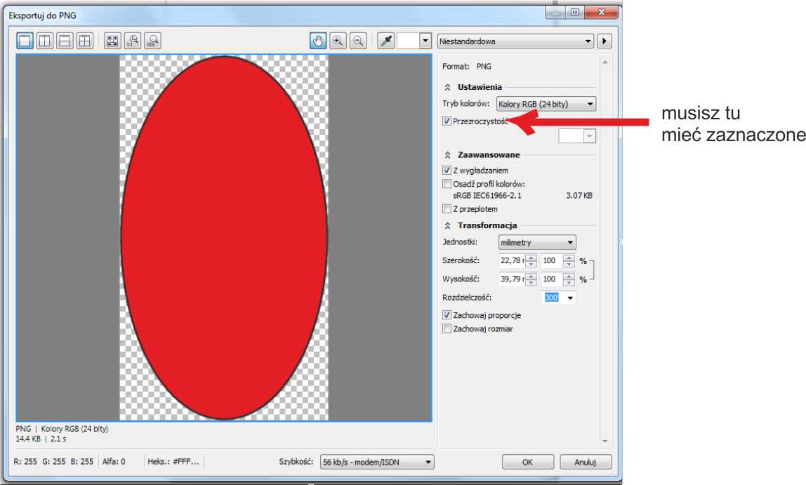

Chcę zrobić logo bez tła do strony internetowej.

Witaj Adamo,
jeśli chcesz to logo umieścić na stronie to wyeksportuj je w .png z zaznaczeniem przezroczystości,
pozdrawiam :-)
