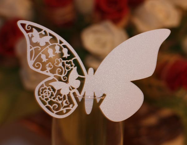

Wysłany: 26 Kwiecień 2015, 20:12   bitmapę przerobić na wektor
Witam, czy jest ktoś w stanie podpowiedzieć jak przekształcić taką bitmapę do wersji wektorowej? Bawiłam się trasowaniem w corel 9 ale efekt jest słaby. Może ktoś ma pomysł ?
z góry dziękuję za pomoc.
pozdrawiam, Monika

Wysłany: 26 Kwiecień 2015, 20:21
najlepiej odrysowac
https://www.youtube.com/watch?v=tFRn0Ng47q4

Wysłany: 26 Kwiecień 2015, 20:33
właśnie tego chciałam uniknąć, myślałam, że istnieją jakieś inne magiczne, szybsze sztuczki w corel'u :(.
dziękuję za odpowiedź :)
Wysłany: 26 Kwiecień 2015, 21:28
trasowany

Wysłany: 26 Kwiecień 2015, 21:46
jej...piękny, jak udało się tak ładnie, gładko wytrasować linie ?

Wysłany: 26 Kwiecień 2015, 21:48
im wyzsza wersja korela tym tez lepsze trasowanie jest, w 9 z tego co pamietam to byla kiszka

Wysłany: 26 Kwiecień 2015, 21:57
restauro, bardzo Ci dziękuję za pomoc w problemie, jesteś super ! Niestety mam tylko 9 legalną na wyższych na razie nie pracuję....
jeszcze raz bardzo dziękuję i życzę dobrej nocy :)
Wysłany: 26 Kwiecień 2015, 22:04
moonia01 napisał/a:
wytrasować linie
Trzeba troch poprawić,niestety nie jest idealnie .
Wysłany: 29 Kwiecień 2015, 02:09
Mam poważne wątpliwości czy każdy nowy Corel lepiej trasuje od poprzedniego.
W załączniku jest gładziutki jak…, mniejsza o to.
