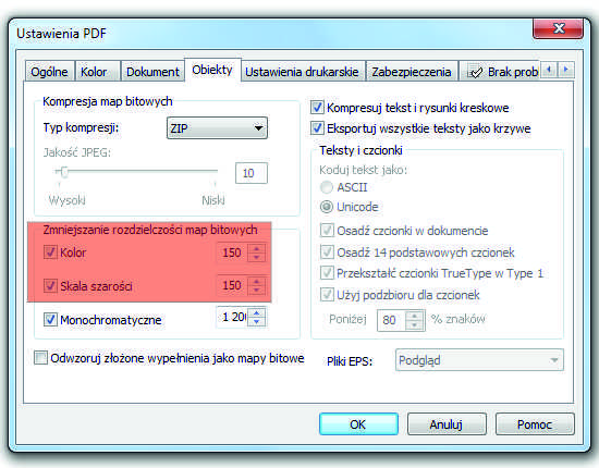

Witam, mam problem z eksportem pliku do formatu pdf. Problem polega na tym, że nie mogę zmienić rozdzielczości pliku. podczas startu rozmiar formatu został ustawiony na 300dpi. PDF muszę zapisać w 150. Zmieniam ustawienia pliku w Narzędzia> Opcje> zmiana rozdzielczości. PDF nadal zapisuje mi się w 300. Jak zapisać w 150?

Musisz zmienić rozdzielczość ale w ustawieniach pdf

Wszystko pięknie działa. Dzięki. :)
