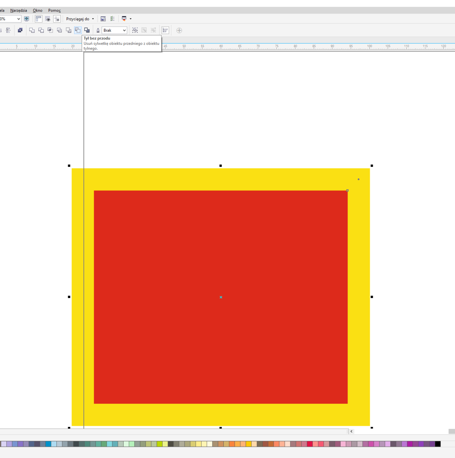

ja nadaje (w tym wypadku 6mm kontur, po 3 na strony wewnętrzną i zewnętrzną), zamieniam kontur na wypełnienie i używam "tych kwadracików", nie wiem jak to się nazywa więc załączam zdjęcie

Wysłany: 18 Maj 2015, 18:22
Zwróć uwagę na dwie ikonki zaznaczone na żółto:
