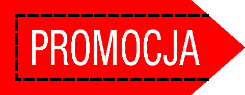

Na swojej stronie internetowej mam coś takiego jak "labelsy", czyli oznaczenia produktów, np. Nowość, Bestseller itp.
Chciałem utworzyć nowy labels o nazwie "Promocja". W tym celu w panelu admina www sprawdziłem wymiary obecnego labelsa, są to 77x30 px.
Uruchomiłem CD X7 i stworzyłem przy pomocy rysunku odręcznego podobny labels.
Niestety mam problem przy zapisie, ponieważ jak widać na screenach oprócz labelsa zapisuje się tło. Ponadto labels ma białe ramki.
Co robię źle?

Ok, udało się przekształcić. Natomiast przy próbie zapisania i po zapisaniu nadal jest biało. A ja chciałbym tylko stworzony "labels".
Screen: http://screenshot.sh/mGTzc74FIkU8E
Poza tym, po zapisaniu, napis jest bardzo nieco niewyraźny :-/

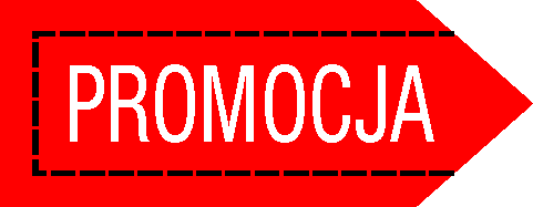

Wysłany: 9 Czerwiec 2015, 12:47
Juuuuupi :D
Ale ze mnie grafik, fiu fiu :D
Poniżej oto dzieło moich wypocin oraz czytania lektury autorstwa chezare :)
Pobierz Plik ściągnięto 299 raz(y) 1.92 KB
