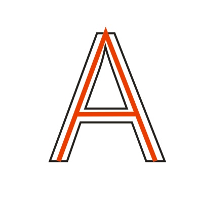

Witam, nie wiem jak opisać mój temat więc nie wiem czy nie był już ona na tym forum. ..
ale do rzeczy:
Czy jest mozliwosć w Cdraw zrobić uproszenie kształtów czy liter, a mianowicie
Jak w załączniku
na czarno mam literkę A
a chcę mieć literkę tak jak czerwona
Mam nadzieję, że mnie zrozumiecie, jesli nie to rozpiszę się bardziej.
Ma X4.
pozdrawiam

Narysować lub użyć - po sprowadzeniu do bitmapy - trasowania liniowego (Centerline) i później jeszcze wygładzić. Opcja dostępna chyba od X5.
Można też kupić: http://fonty.pl/sklep,17,grawerskie.htm
