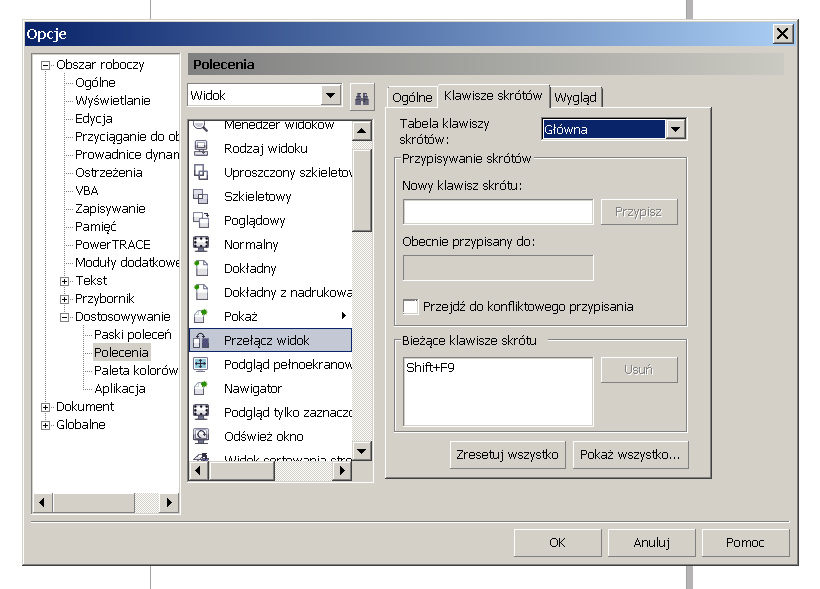

Marak - nie ma takiego polecenia. Zobacz sam:

F-Głowy napisał/a:
...Marak - nie ma takiego polecenia. Zobacz sam:...
Nie widać Twojego obrazka. W załączeniu daję zrzut mojego ekranu. Corel X4 wersja pełna, polska.

Ten skór przełacza między DWOMA OSTATNIMI użytymi widokami. Jak masz Dokładny z Nadrukowaniami, przełączysz sie na Szkieletowy, to skrót SHIFT+F9 będzie sie rpzełaczał między tymi dwoma. Możesz wybrać dwa inne, jakie sobie wymarzysz, zależnie od tego, które wybierzesz po sobie.
