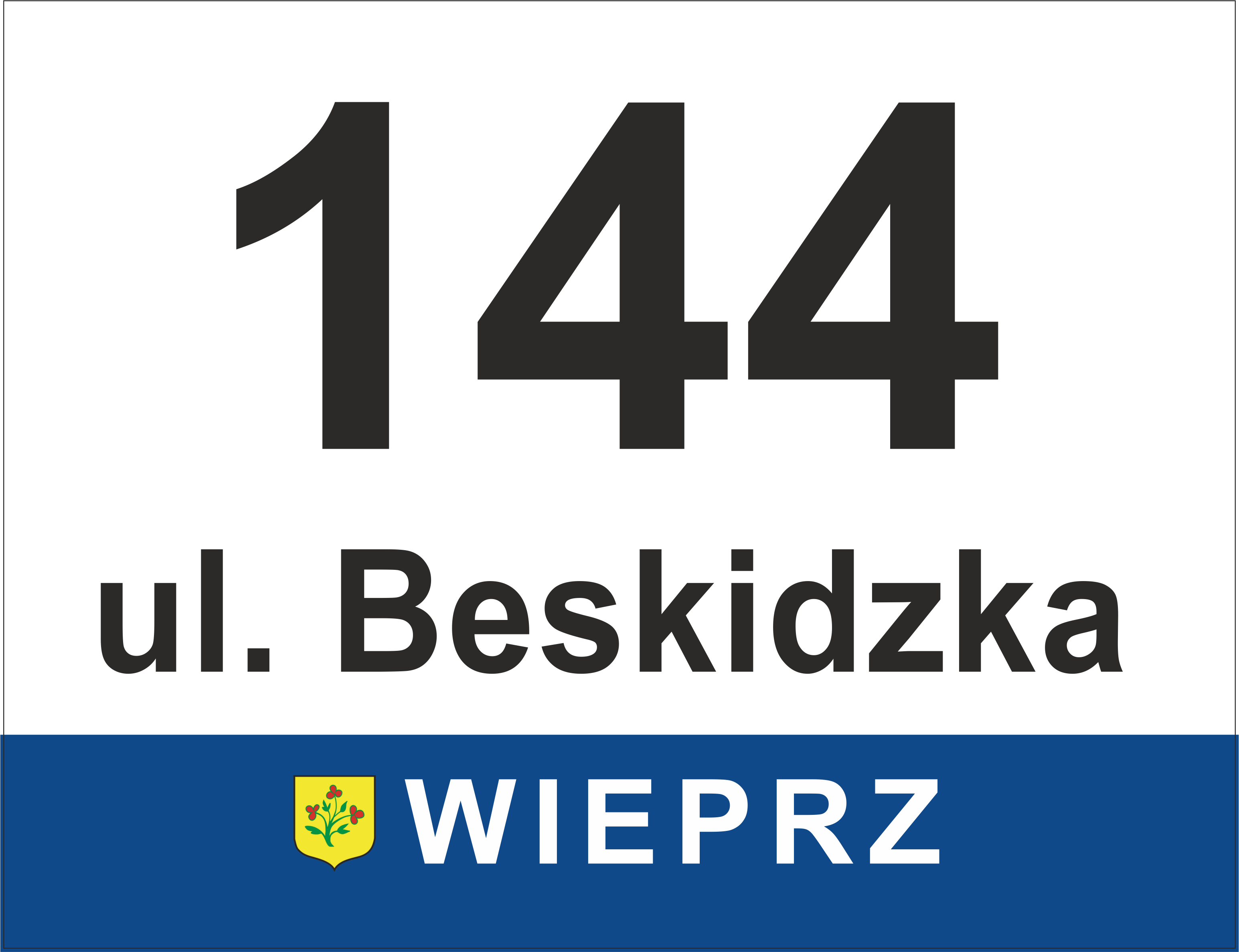

Witam,
mam problem z ustawieniem przezroczystosci liter w podanym niżej projekcie. Tło jest przezroczyste, jednak chcę, aby wyraz "Wieprz" też był przezroczysty - nie potrafię jednak obejść tego, że wyraz ten jest na niebieskim tle i ma go być widać, jednak musi być przezroczysty - tak jakby "wycięty" z tego tła.
Pobierz Plik ściągnięto 183 raz(y) 172.39 KB
Wysłany: 27 Lipiec 2015, 15:02
jacob4187 napisał/a:
Wytnij , zostaw na swoim miejscu i nadaj przezroczystość.Możesz dodać kontur.
Wysłany: 27 Lipiec 2015, 15:25
nie gniewaj sie restauro ale to bez sensu chyba jest, ;-) zaznacz tlo i napis i kliknij połącz,bedziesz mial wyciety w tle napis ;-)

możecie mi powiedzieć dokładnie jak to zrobić? :))
//Edit: udało się, dzięki za pomoc!
Wysłany: 31 Lipiec 2015, 01:24
Wiem, że temat jest zamknięty, ale niestety obejrzałem.
Po pierwsze, jaki sens ma jakaś przeźroczystość kiedy pod spodem nic nie ma?
Takie rzeczy mają być proste i czytelne.
Po drugie. Jak użyłeś marnego fontu, to poświęć kilka sekund i ustaw znaki tam gdzie być powinny.
Po trzecie, jak będziesz miał pecha tak jak ja kiedyś, to się jakiś urzędnik przyczepi że użyłeś bez zgody herbu.
