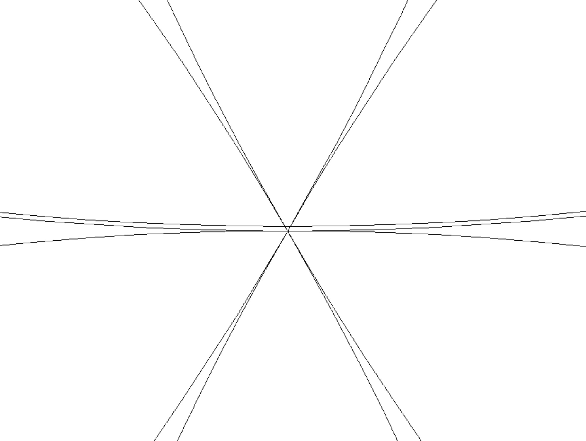

Lecz niestety potrzebuję wektor spasowany.
w tym pliku wygląda to tak ( szkielet w powiększeniu)
Ale mimo wszystko danke
Pobierz Plik ściągnięto 218 raz(y) 74.44 KB
