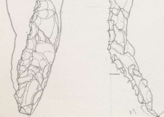

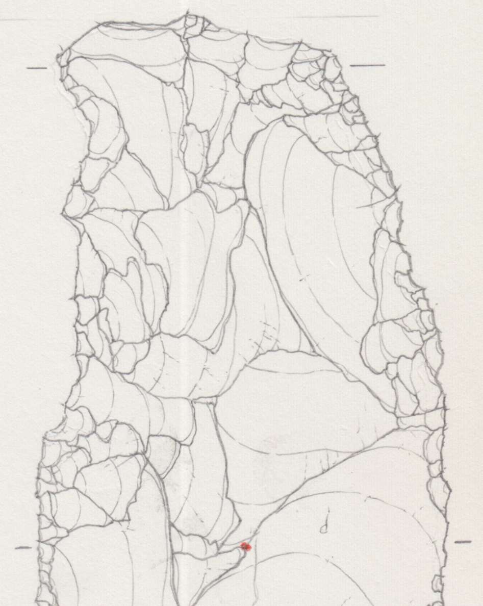

Moi drodzy, ma poważną sprawę :) W załączniku podsyłam przykładowy podgląd ręcznego rysunku, mam go przerobić na wektory. Czy dam radę zrobić to w Corelu odwzorowując możliwie najdokładniej? Próbuję już różnymi sposobami i wciąż nie daje to pożądanego efektu.
Pobierz Plik ściągnięto 385 raz(y) 85.69 KB
Pobierz Plik ściągnięto 373 raz(y) 22.51 KB
Ostatnio zmieniony przez alikwotka 17 Sierpień 2015, 15:26, w całości zmieniany 1 raz
Wysłany: 17 Sierpień 2015, 14:50
Trasowanie raczej się nie sprawdzi (za mało wyraźny i kontrastowy rysunek) .Najlepiej narysować od początku narzędziem - Rysunek odręczny i zamienić na wektory lub od razu Krzywymi Beziera .

Wrzuciłam to do PP, skala szarości, kontrast itp. i już było nieźle. Kontury zrobiły się czaaaaarne. Importowałam do CD, mapa bitowa i trasowanie... no i tu już było różnie :(
Wysłany: 17 Sierpień 2015, 15:09
Dołącz oryginalny plik lub jego fragment .

Załącznik Nowy-1 dodałam w pierwszym poście.
Dziękuję.
Wysłany: 17 Sierpień 2015, 23:58
Możesz rzucić okiem TUTAJ. To jakieś 3 minuty bawienia się suwakami kontrastu i poziomów. A potem minuta z VectorMagic'iem. Efekt jak dla mnie zupełnie do przecięcia.
