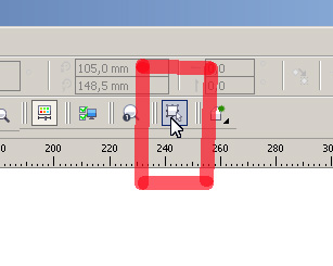

Z górnego Menu wybierz Narzędzia nastepnie Dostosowywanie, Polecenia. U góry okna zmień z "plik" na wszystko i wtedy polecenia ustawią Ci się alfabetycznie. Przewiń i znajdź ikonkę "Traktuj jako wypełnione". Złap ją myszką i wyciągnij ją na stronę. Następnie możesz umieścić na górnej belce (patrz załącznik). Teraz możesz wyłączać i włączać sobie do woli.
Pobierz Plik ściągnięto 132 raz(y) 27.09 KB
