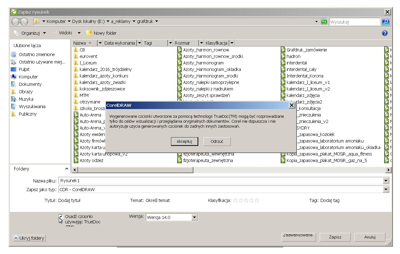

marak napisał/a:
Corel sam zresztą wyświetla komunikat, po zaznaczeniu osadzania czcionek, że opcja ta służy tylko do przeglądania oryginalnych dokumentów.
Szczerze mówiąc, to nie pamiętam takiego komunikatu i mój X7 nic takiego nie mówi... Aż przeszukałem Ostrzeżenia żeby sprawdzić, czy kiedyś tego nie odhaczyłem.
marak napisał/a:
Gdyby tak było jak piszesz Corel świadomie łamał by prawa licencyjne i zezwałał na nielegalne korzystanie z czcionek.
Tutaj chyba jest jak mówi bidon - font, mimo, że osadzony, nie jest przekazywany razem z plikiem w formie otwartej i ogólnodostępnej. Nie możesz sobie - teoretycznie - wyciągnąć tego fonta z pliku i skopiować na dysk. Może prawnie jest to rozwiązane tak, że skoro ty masz font, robisz projekt, masz prawa do fontu. Zapisujesz i przekazujesz np. do drukarni, to żeby być pewnym właściwego wyświetlania fontu, osadzasz go. Przecież czasem pokrzywione fonty szatkują się w częściach wspólnych glifów, gdzieś znikają oczka itp.. No a drukarnia - chociaż może przecież zedytować Twój projekt bo font osadzony, nie może użyć danego fontu do stworzenia innej pracy w celach zarobkowych, bo font działa w obrębie pliku. Twojego pliku, do stworzenia którego posiadasz prawa. Teoretycznie. W sumie to akademickie rozważania. Zresztą, ty masz prawa do fontu, ktoś do kogo przesłałeś pracę z fontem - już nie. Sam fakt posiadania czcionki nie jest jednoznaczne z posiadaniem do niej praw. Teoretycznie możesz rozesłać kupiony przez siebie font gdzie tylko chcesz. Ale jeśli ktokolwiek z adresatów użyje go w celach zarobkowych lub opublikuje, bez wykupienia licencji, to on będzie odpowiadał.
Ale powiem, że na przykład duże firmy, dla których wykonuję projekty co jakiś czas, żądają na przykład PDFy z całkowicie osadzonymi fontami, bo łatwiej potem wprowadzać poprawki i komentarze w tych PDFach ludziom, którzy nie posiadają programów graficznych i się nie znają, ale są decyzyjni w tych czy innych kwestiach.

Wysłany: 29 Sierpień 2015, 10:38
Być może w nowszych wersjach Corel zmienił zdanie co do ochrony praw autorskich. Ja mam tylko X4. W załączeniu komunikat o którym pisałem wcześniej.
Pobierz Plik ściągnięto 158 raz(y) 301.9 KB

Faktycznie. Ciekawe. Może zmieniło się w międzyczasie prawo? W kwestii własności intelektualnej każdy rok przynosił pewno ogromne zmiany. Tylko żeby ktoś miał czas to śledzić...
To coś jak z torrentami. Wg polskiego prawa, ściąganie zripowanych filmów nie jest karalne, ale ich rozpowszechnianie już tak. A że protokół torrent działa właśnie tak, że jednocześnie ściągasz i wysyłasz, to jest to przestępstwo. Jednakże, Polak potrafi, i zaraz pojawiły się portale P2P, gdzie pobiera się bezpośrednio z serwerów pocztowych (!), więc właściwie nikt konkretny tego nie udostępnia, a ściąganie bez rozpowszechniania nielegalne już nie jest. Chociaż to już teoria. Ciekawe jak w praktyce.
Jednak, wracając do tematu, to powiem, że pierwszy raz widzę ten komunikat. W X7 nie pojawia się coś takiego w ogóle.

Cytat:
Trzeba pamiętać, że pliku z osadzoną czcionką, nie można zapisać na komputerze na którym tych czcionek nie ma.
Jak to? Czyli osadzanie czcionek to co innego?
Wiem że można czcionki odszukać w katologu i wysłać, albo prościej "zebrać do prac drukarskich". Corel ma taką opcję. Myślałem tylko, że zaznaczenie tej opcji zabiera ze sobą czcionki.
Co jak co ale nawet "tylko do wglądu" tych czcionek u mnie bynajmniej nie działa.
Cytat:
Tak, Corel wyświetla też informacje o tym że niekoniecznie możemy tego używać.
