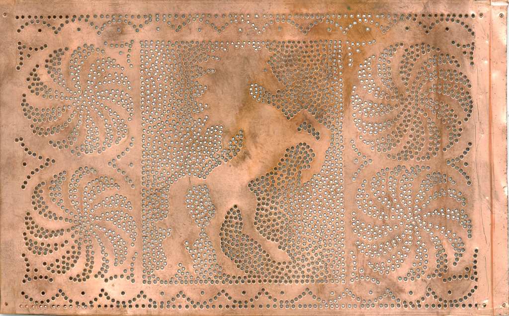

witam , potzrebuje wzor w zalaczeniu obrysowac w krzywe, pytanie teraz jak to najprosciej zrobic? ewentualnie jak tworzyc nowe rysunki w tej technice?

To jest rysunek zrobiony na blasze miedzianej .Krzywe nie za bardzo są tam potrzebne .Wystarczy wygrzana blacha miedziana (wówczas jest bardziej elastyczna) ,kalka do przekalkowania na niej rysunku ,młotek , punca , a najlepiej kilka odpowiednio dobrane do faktury .

Tak prawdę mówiąc to wcale tak dużo pracy przy tym nie ma...
1. Importujesz bitmapę.
2. Rysujesz nad nią prostokąt, wypełniasz kolorem, nadajesz przezroczystość
3. Wybierasz gumkę, określasz kształt i średnicę.
4. No i teraz dwuklikiem!!! "pukasz" ;-) do skutku.
Cały taki obrazek to jakieś 15-20 minut.
Albo nawet prościej: rysujesz nad bitmapą kółeczko i przenosisz je myszką przy pomocy LPM - nie puszczając go - PPM, puszczasz LPM. W tym momencie masz kopie kółeczka tam, gdzie go przeniosłeś.
Zresztą takich sposobów może być więcej...
Poniżej masz svg (czyli wektor), zrobiony w 3 minuty:
JarekDRAW

Witaj, jeżeli chodzi o te wiatraczki to wystarczy narysować jedno albo dwa elementy i je kopiować czas dwie minuty. Jeżeli chodzi o kunia :-) stwórz kwadrat kółeczkowy poprzez kopiowanie w zakładce Rozmieszczeni- transformacje ctrl 9, a kunia po prostu obrysuj zamknij krzywą daj biały kolor i masz gotowe czas 10 min w sumie w 30 mi masz całość gotową . Tak ja bym to zrobił , sposobów jest tysiące :-)

Poważnie to trzeba najpierw to wszystko narysować, bez żadnych kropek czy kółek, przekalkować, przykleić do blachy i sobie popukać młotkiem

Tego się nie przykleja , byłoby to mało praktyczne.Kalkuje się przez kalkę kopiującą (maszynową )na miedzi,później ewentualnie poprawia rysikiem .
