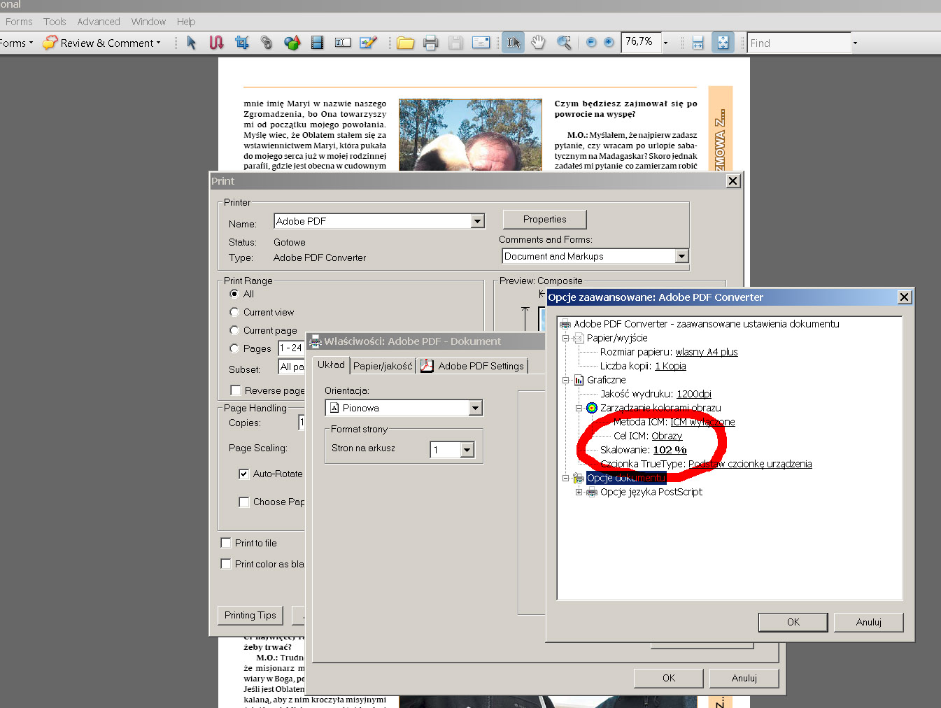

tegraf napisał/a:
4. ...Trzeba tylko mieć jakieś narzędzie do skalowania pdfów.
Ja to robię w Acrobacie, którego większość raczej ma. (załącznik)
Pobierz Plik ściągnięto 252 raz(y) 194.17 KB
tegraf
tegraf
Pomógł: 74 razy
Dołączył: 21 Mar 2011
Posty: 1955
Skąd: Zielona Góra
Wysłany: 24 Wrzesień 2015, 20:05
No proszę, tego patentu nie znałem. Co prawda, skalowanie tylko proporcjonalnie, ale zawsze coś.
