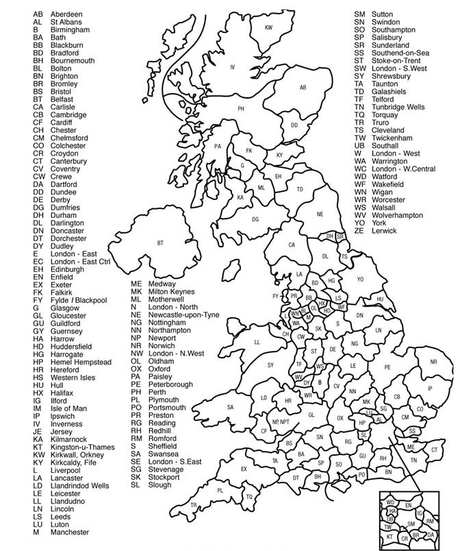

Mam taka mape jak w zalaczniku.
Chcialbym wypelnic kody pocztowe jakims kolorem, jak to zrobic ?
na przyklad kod ex, pl, b, cv, na niebiesko, ux, ct, na rozowo itd
prosilbym o instrukcje krok po kroku jak moge rozlozyc mape w corelu, wypelnic i zlozyc.

poczytaj o różdżce i maskach w Corelu Photo-Paint
Wysłany: 4 Październik 2015, 21:43
Chyba ,że masz ten plik wektorowy.
Wysłany: 5 Październik 2015, 16:27
Jeśli grafika nie jest wektorowa, to szukasz w google wektorowej :-)
Zaznaczasz oznaczenia i klikasz w kolorowe kwadraciki z prawej strony.
Jak wektorowa nie jest, to otwierasz to w CorelDRAW i
i szybciej tego nie zrobisz :-)
Załóżmy jednak optymistycznie, że jest wektorowa.
Polecenia do rozłączania, łączenia, grupowania i na odwrót znajdują się w CorleDRAW w menu Rozmieszczenie/Arrange. Jak już będziesz miał mapę w takim stanie, że będziesz mógł zaznaczać oznaczenia, to narzędziem wskaźnik (strzałka) zaznaczasz oznaczenie, z shift możesz zaznaczyć więcej niż jedno i klikasz w kolor w palecie kolorów. Możesz też przeciągać kolory z palety nad oznaczenia i puszczać.

jeśli to bitmapa to w photopaint poleciłbym narzędzie zamień kolory
