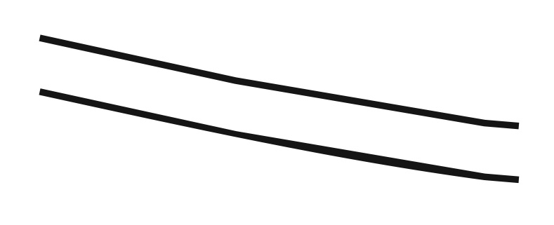

Cześć!
Mam problem z przekształceniem konturu w obiekt. Gdyby próbuje to zrobić to wtedy tworzy mi wybrzuszenie. Po prostu usuwa mi jeden z węzłów i tworzy krzywą zamiast odcinki proste. W załączniku przesyłam plik który pokazuje problem.
Czy ktoś wie jak sobie z tym poradzić? jak miałem X5 to nie miałem takiego problemu
Pobierz Plik ściągnięto 291 raz(y) 18.29 KB
Wysłany: 28 Październik 2015, 21:05
A to tak dzieje się za każdym razem w różnych projektach, czy tylko w jakimś konkretnym przypadku?

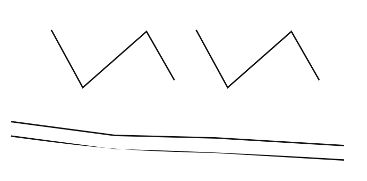

Wysłany: 29 Październik 2015, 09:31
Shame napisał/a:
Dzięki za odp!
Właśnie co ciekawe za każdym razem :) tylko jeżeli robię linie nie z ostrymi kątami. W załączniku pokazuje przykład, że w przypadku ostrych kątów jest ok ale jak linia już jest zbliżona do prostej to występuje błąd.
Dodatkowo przesyłam plik CDR. Niech ktoś spróbuje u siebie przekształcić w obiekt tą linie.

Wysłany: 29 Październik 2015, 10:17
Obejrzyj swój plik w widoku szkieletowym .
środkowe węzły są przesunięte w wyniku czego zachodzą na siebie.
To chyba coś z ustawieniami .Spróbuj powrócić do ustawień fabrycznych
F8 podczas startu.
Wysłany: 29 Październik 2015, 20:18
Niezła jazda. Twój plik na chwilę popsuł mi Corela :mrgreen: Otwarłem Twój plik i faktycznie, jak zamieniałem krzywą na obiekt to tez mi kradło węzły i wyginało linię. Otwarłem nowy pusty dokument i spróbowałem jeszcze raz. Wciąż krzywiło te linie. Już zacząłem się bać, że coś mi przeskoczyło lub że odkryłeś jakiś powszechny "bug" w programie. Ale zamknąłem Corela, otwarłem jeszcze raz i spróbowałem - bez problemu dostałem właściwego kształtu obiekt. Najwyraźniej, masz coś w tych ustawieniach, jak sugeruje restauro. A nawet więcej - pliki programu niosą ze sobą jakieś metadane, konfiguracje czy inne pierdołki, które powodują takie a nie inne działanie skryptów. Ciekawe.

Wysłany: 29 Październik 2015, 20:59
Shame napisał/a:
:D no to dziwne faktycznie. No nic przeinstaluje program, zainstaluje uaktualnienia i zobaczymy jak będzie. F8 niestety nic nie daje :/
