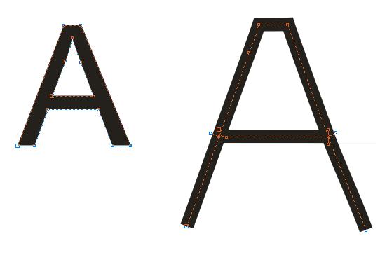

Napisałem tym demonstracyjnym fontem parę znaków w Corelu i przyjrzałem się temu wynalazkowi. Bidon mówi, że Corel źle takie fonty obsługuje? Nie mam pojęcia, ale z całą pewnością tekst napisany w Corelu takim fontem spowoduje podwójny przebieg lasera, noża plotera, itp. Te znaki są tak skonstruowane, że nie ma żadnych linii, które się przecinają, mało, nie ma takich które przylegają do siebie, zawsze jest jakaś minimalna przerwa, ale…
Weźmy najprostszy znak, I. Wygląda to tak jakby ktoś kliknął w jeden koniec odcinka, później w drugi i znowu w ten początkowy. Powstaje zamknięta figura, która wygląda jak pojedynczy odcinek, ale w istocie składa się z dwóch odcinków. Wszystkie znaki są tak skonstruowane i taki font można bez wątpienia wygenerować z Corela, tylko czy racji nie ma Bidon?
Bardzo dawno temu bawiłem się trochę FontLabem i Fontographerem i głowy nie dam, ale jakiś mniej istotny element organizmu mógłbym postawić, że w tych programach nie dało się skonstruować znaku z niezamkniętej figury, choć mogę się mylić bo to strasznie dawno temu było. Wiem jak zrobić font z Corela i tu też na pewno nie da się wyeksportować niezamkniętego obiektu.
To jest taka konstrukcja jak w załączniku.
Maszyna sterowana taką grafiką przejedzie po znaku i wróci dokładnie tą samą drogą.

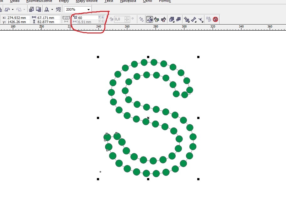

Jeszcze jedno pytanie co do opcji metamorfoza... daje fajną możliwość kontroli nad ilością kropek (w moim wypadku)... ale pod ilością kropek widzę opcje odległości między jednym obiektem a drugim... to jest dla mnie bardzo ważne gdyż wiem jaki mam Pitch/raster diod.... ale nie mam tej opcji aktywnej... zmienia się sama przez dodawanie/odejmowanie kropek.
Czy jest możliwe, żeby wpisać odległość między obiektami, a system sam przeliczy ile potrzeba do tego obiektów?
Zdjęcie w załączeniu
Pobierz Plik ściągnięto 250 raz(y) 82.27 KB

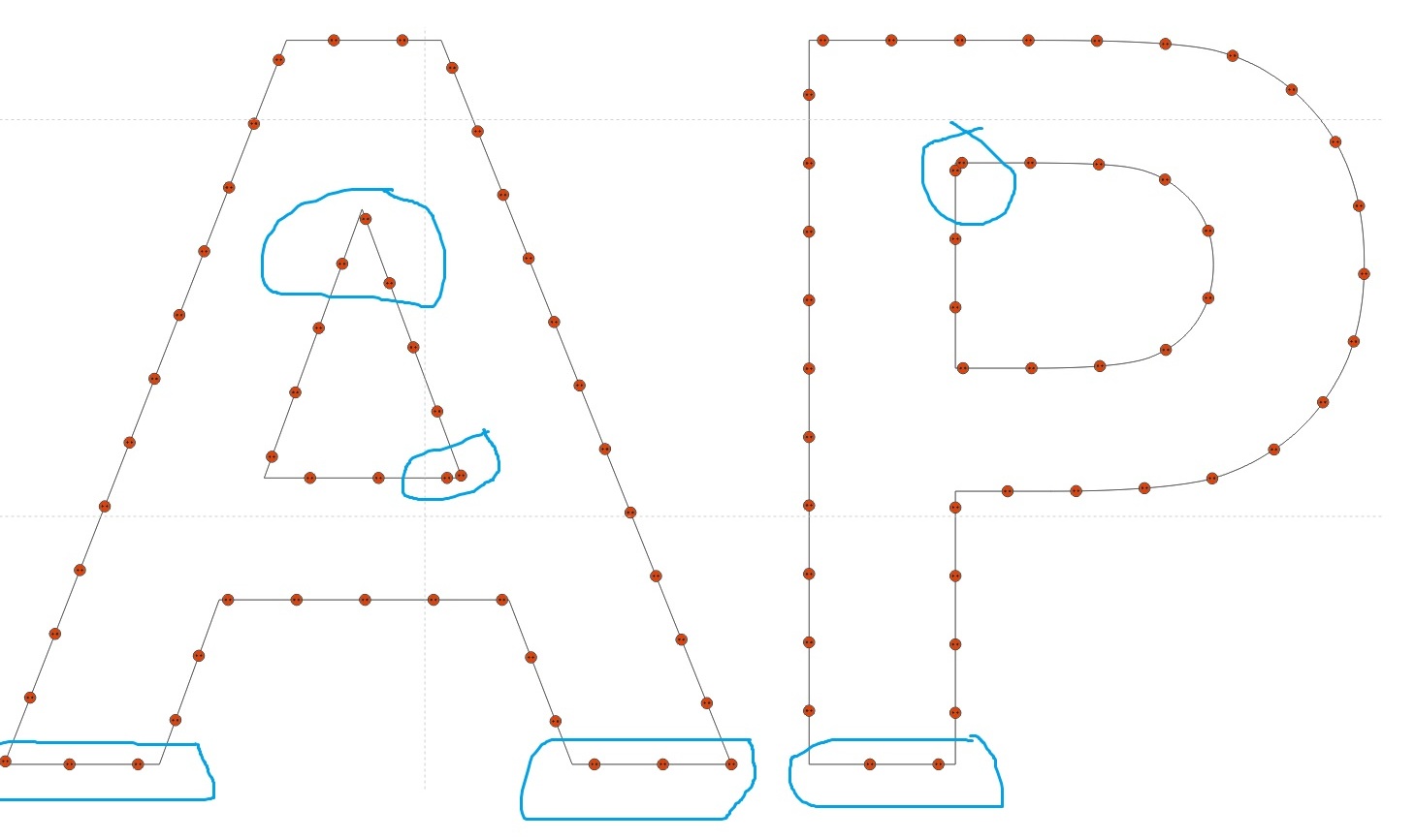

jeszcze jedna rzecz... w załączeniu przesyłam zdjęcie... rozumiem, że to takie nazwijmy to niedoskonałe ułożenie diod muszę poprawić ręcznie?... czy może jest jakis automatyczny system.... poprawienie kilku kropek to nie problem, ale przy większych napisach tych kropek może być wiele setek :/
dzięki
Pobierz Plik ściągnięto 334 raz(y) 109.97 KB
Wysłany: 30 Październik 2015, 17:36
hym,idealnie i super profesionalnie z automatu bez zbednych ceregieli to nawet AutoCad tego nie rozloazy,ale np Catia + plugin i owszem,tylko ze to koszt okolo 300- 800 tys dolarow,wiec mysle ze chyba lepiej recznie poprawic :-)

Wysłany: 30 Październik 2015, 21:44
TristanFazzi napisał/a:
Jest, jeśli wyłączysz opcję rozkładania wzdłuż całej ścieżki.
Wtedy odblokowuje się ten przycisk.
Niestety, wtedy program skraca ścieżkę. Trochę trudno to wytłumaczyć i mam wrażenie, że to błąd programu. Albo inaczej - niedopracowanie narzędzia.
------------------------EDIT----------------------------
No dobra. Co prawda nigdy tego nie używałem, ale postanowiłem rozkminić co jest nie tak z tą opcją.
Najpierw przedstawię problem: po przejściu Metamorfozy w tryb ustalania odstępów między Krokami (a nie, jak domyślnie, ilości Kroków) rzeczy zaczynają - na pierwszy rzut oka - wariować. Podczas zmiany odległości (czy to przez wpisanie z ręki czy przez klikanie ^ lub v) odstępy między krokami rzeczywiście zaczynają się zmieniać, jednak Koniec (piszę z wielkiej litery bo to określenie obiektu sterującego) przybliżał się do Początku.
Na powyższych screenach widać, że jak zmieniam tylko Odstęp, to Koniec (czerwony kwadrat) przybliża się do Początku (niebieska koło), wraz z redukcją liczby Kroków. Jednakże, jest w tym jakaś metoda. I narzędzie nie jest kompletnie bezużyteczne, bo teraz jedyne co nam zostaje zrobić to chwycić za Koniec (np. wybrać go z Menadżera Obiektów) i przenieść w miejsce na krzywej, w której chcemy, aby Metamorfoza się kończyła.
Zwróćcie uwagę na to, że poszczególne Kroki - mimo większej ich ilości z racji oddalenia Końca, znajdują się dokładnie w tych samych miejscach zachowując względne odległości między sobą. Na screenach widać na pasku opcji narzędzia, że w wyszarzonym polu ilości Kroków wartość zmienia się adekwatnie. I ostatnia sprawa - na ostatnim screenie widać, że Koniec nie pokrywa się z końcem Ścieżki, chociaż tam go pierwotnie umieściłem. Powodem jest to, że długość tej krzywej nie jest wielokrotnością Odstępu.
Jasne? Jasne. :-)
PS.
Ja wspomniałem wcześniej, to działa jedynie przy wyłączonej opcji Metamorfoza wzdłuż całej ścieżki i po wybraniu przycisku Odstęp metamorfozy.
