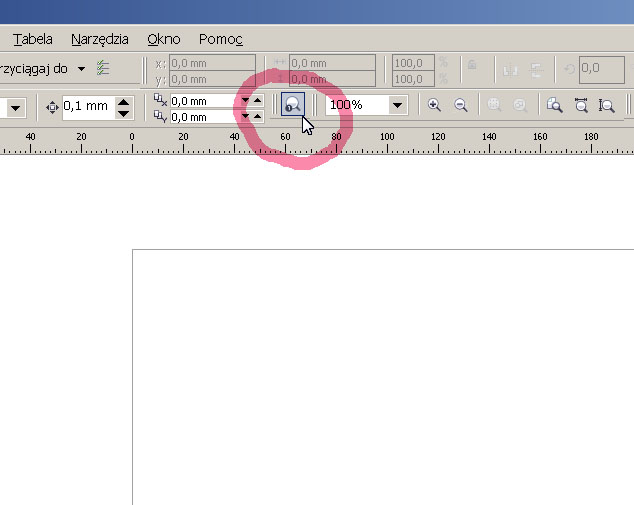

Ja po instalacji Corela zawsze na górną belkę wyciągam sobie 4 ikonki z których najczęściej korzystam. Jedno z nich to właśnie lupa jednorazowa, czyli lupa, która po powiększeniu znika i kursor wraca sam automatycznie do ostatnio używanego narzędzia (patrz załącznik)
Pobierz Plik ściągnięto 238 raz(y) 43.54 KB

Po pierwsze, dzięki za "powiększenie jednorazowe" - to jest cudowna opcja, już ją kocham. Jak i całego Corela i Was tutaj wszystkich razem wziętych.
Dzięki za pomoc, już sobie przypisałem do skrótu nawet w klawiszach.
