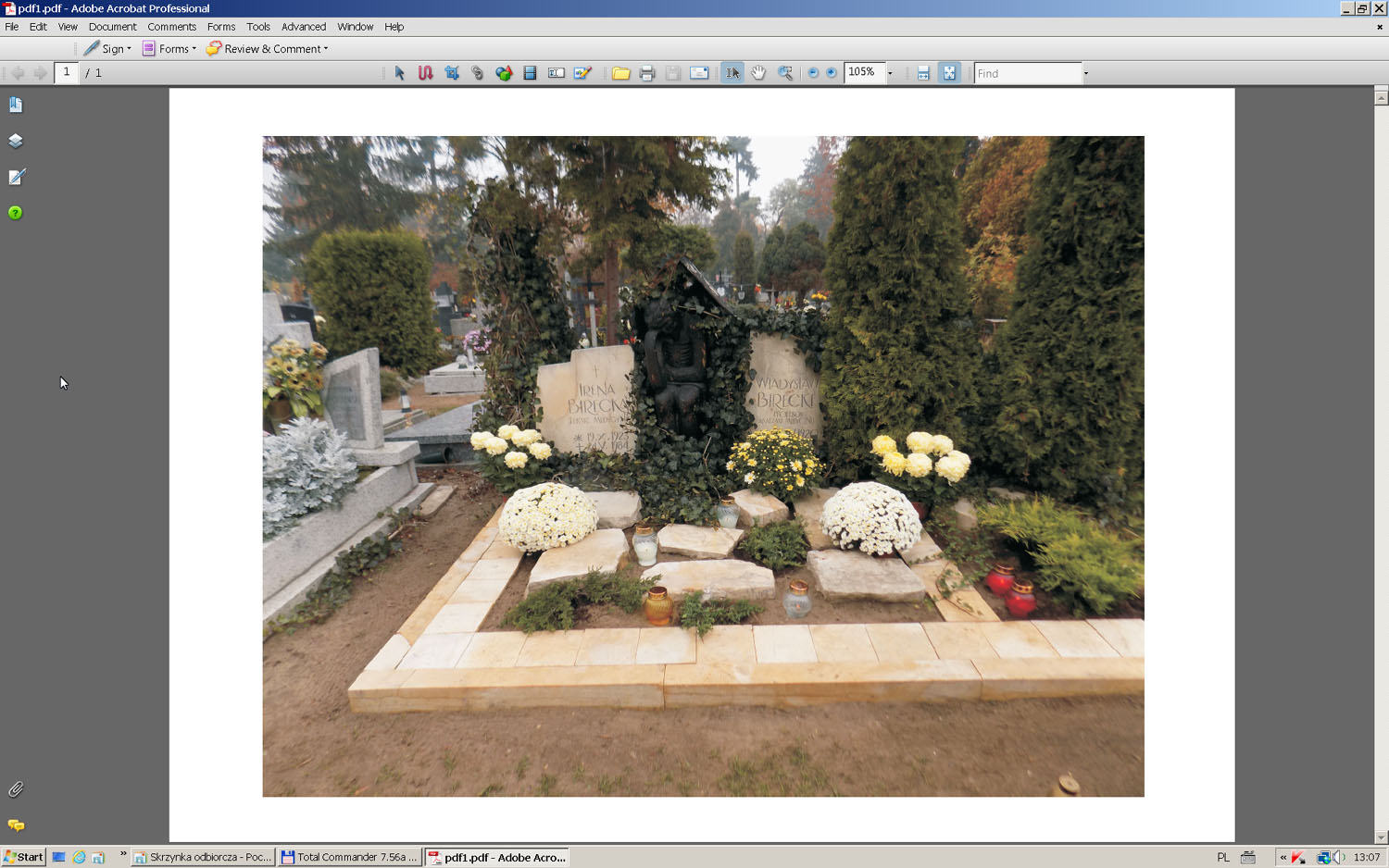

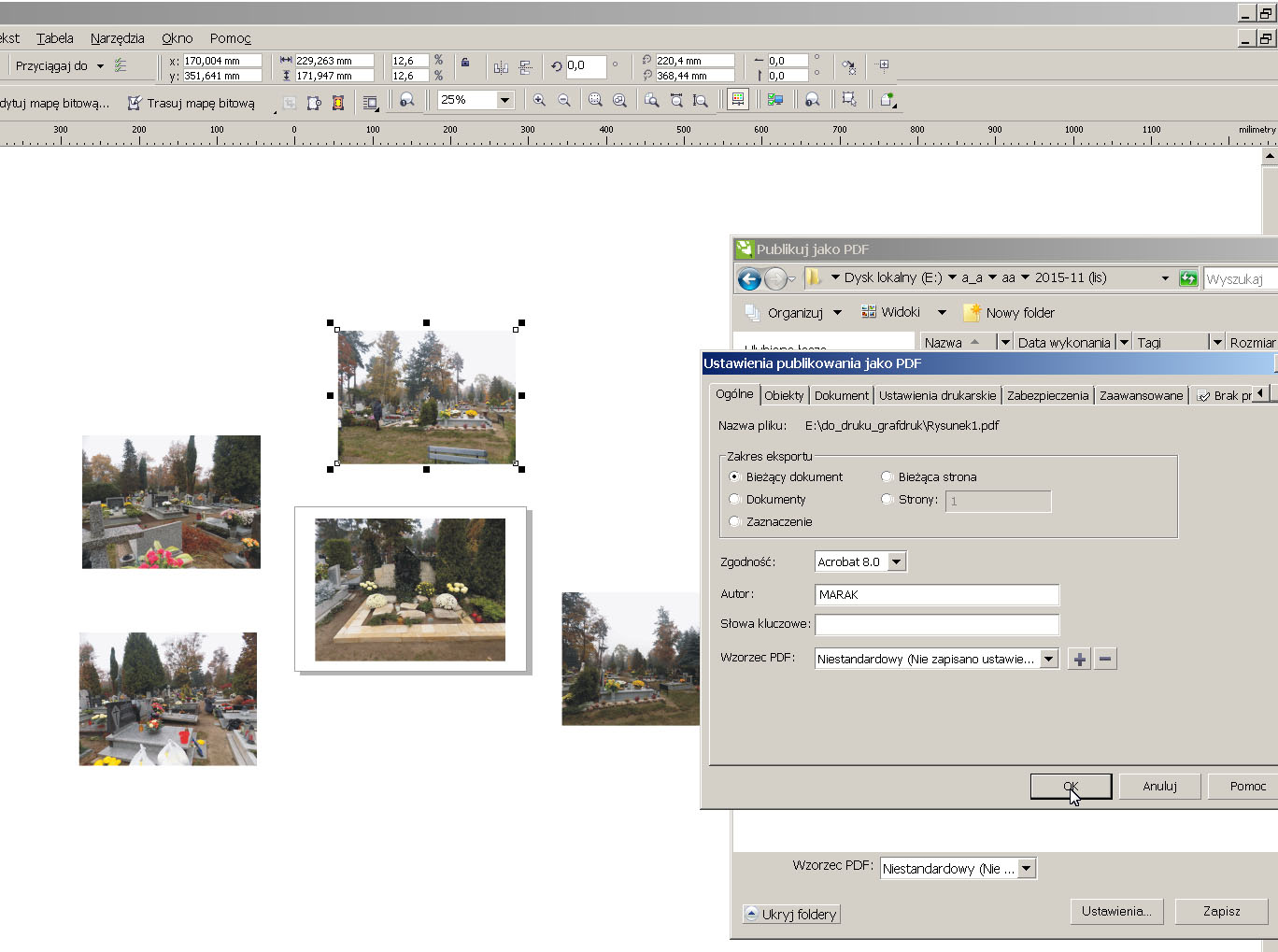

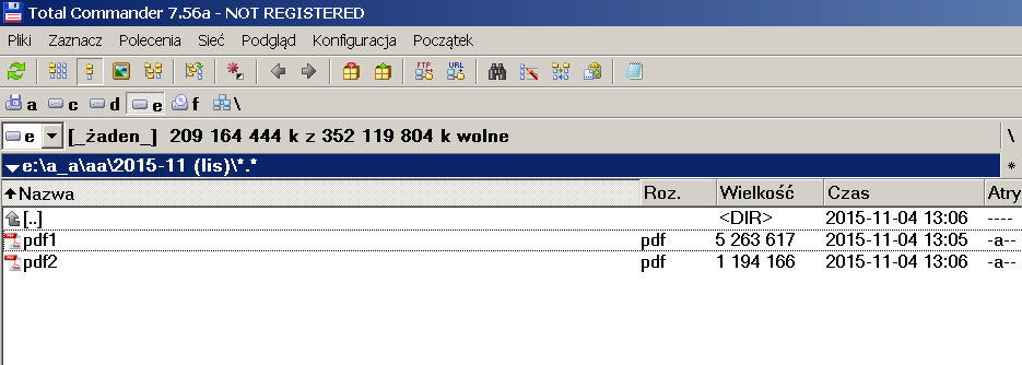

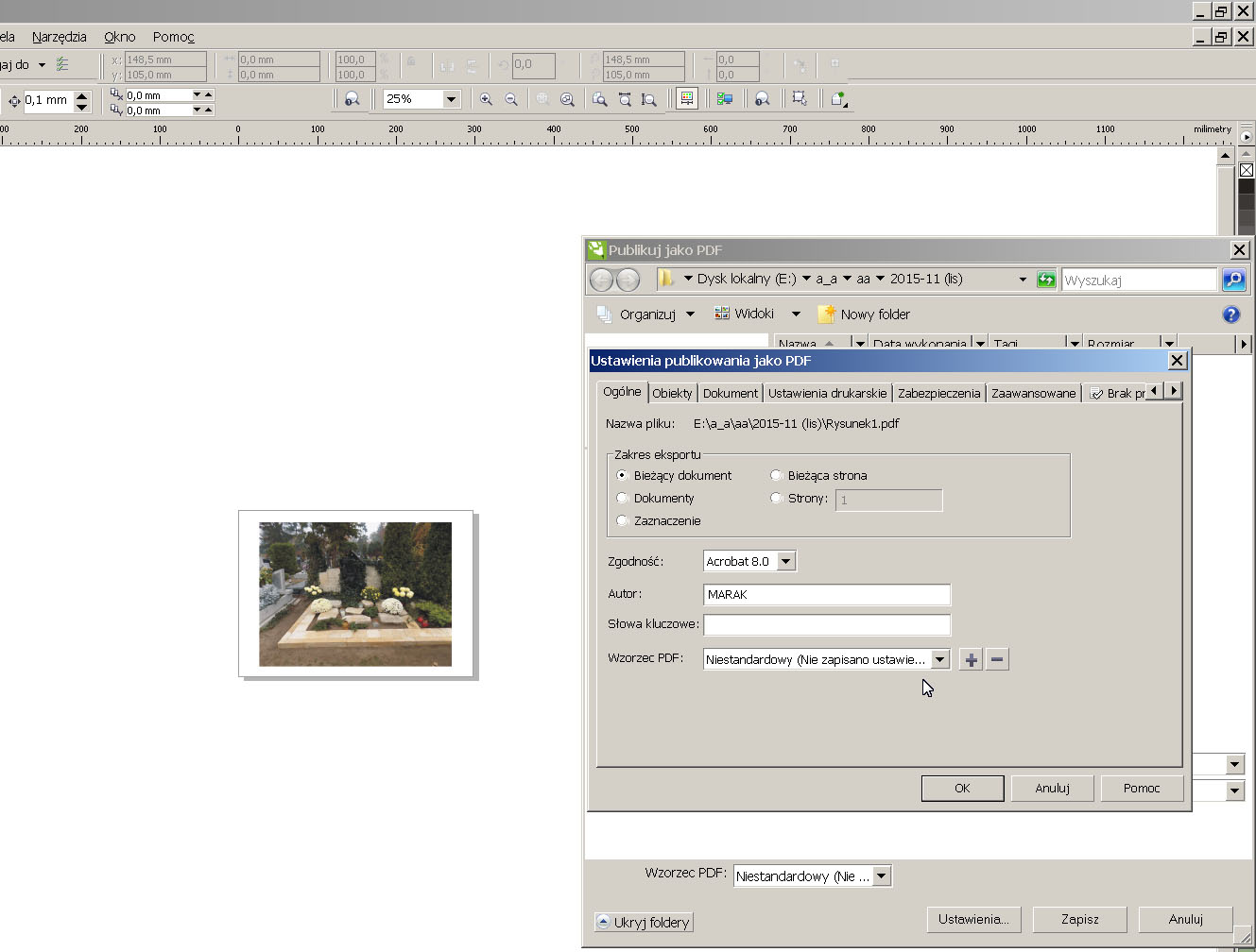

Piszę o wykorzystaniu zwykłej opcji "Publikuj do PDF". Podeprę to przykładem. Załącznik rys. 1. Mamy na stronie zdjęcie. Wokół strony jeszcze inne zdjecia. Daję Publikuj do PDF. Teraz wykasowuję zdjęcia niepotrzebne i znów Publikuj do PDF (załącznik rys.2). Oba pdfy wyglądają identyczne (załącznik rys.3), ale ich wielkość się różni znacząco (załącznik rys. 4).
No i jak z tego większego pdfa wydobyć te zdjęcia których nie widać?
A konkretnie miałem przypadek, że klient przysłał do druku folder ze spadami. Zauważyłem kilka błędów i kazałem mu poprawić. Tradycyjnie robił to w nocy przed urlopem i rano miałem pracę poprawioną. Tylko za drugim razem zapomniał ustawić spady i miałem folder na zero. Oba pliki wielkością były praktycznie identyczne, czyli zdjęcia nie były obcięte, ale ja nie potrafiłem się do tych spadów dostać.
Pobierz Plik ściągnięto 206 raz(y) 110.15 KB

Wysłany: 5 Listopad 2015, 00:31
Przyznam się, że kolega Marak mnie trochę zaskoczył. Byłem przekonany, że w pdf jest tylko to co widać, ale tak nie jest i to jest moim zdaniem poważny błąd, żeby nie powiedzieć dziadostwo.
Stworzyłem dokument w którym strona ma 10x10 cm i na środku jest jeden wyraz.
Pdf x-1, tekst "nieskrzywiony", kompresja do zipa.
Dzięki radosnej twórczości programistów Corela mam z tego pdf który ma rozmiar 47 MB, bo obok strony była bitmapa.
Jak przy generowaniu pdf zaznaczyłem rodzaj "do edycji", to mam 220 MB z jednego czarnego wyrazu.
Teraz zastanawiam się co oprócz tego obrazka zapisuje jeszcze do pdf Corel, numer buta, adresy odwiedzanych stron www?
