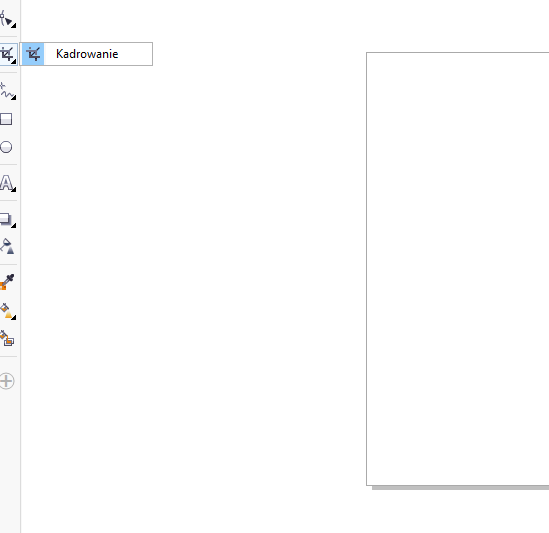

Moim problemem jest brak narzędzi np. gumki czy noża. Próbowałam wszystkimi sposobami to włączyć, ale niestety mi to nie wychodzi. W załączników jest zrzut ekranu, który ukazuje jak to wygląda.

Uruchom corela z wciśniętym f8, zresetujesz go do ustawień fabrycznych

Niestety nie pomogło.

To może na około:
  1. wejdź do opcji programu [ctrl]+[j].
  2. z drzewka opcji po lewej wejdź do gałęzi Polecenia, znajdziesz ją w Obszar roboczy / Dostosowanie,
  3. na palecie po prawej, z listy rozwijanej wybierz Przybornik,
  4. tam znajdziesz wszystkie interesujące Cię narzędzia. Każde z nich możesz z powrotem umieścić na Twoim Pasku narzędzi, ręcznie przeciągając je w odpowiednie miejsce.
Tym sposobem możesz zmienić cały interfejs Corela.
Powodzenia.

Dziękuję ślicznie! Pomogło :)
